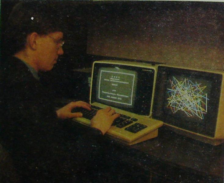

    KALDYH, их Finereader не распознал На иллюстрациях бакинские девчонки собирают Корветы.

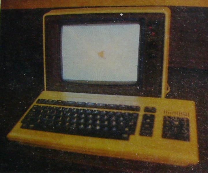

    По умолчанию Корвет: статья о ПК 8001 в МПСиС
    наш всемиуважаемый nzeemin опубликовал архив МПСиС
    я его скачал, зачем - не знаю даже, открыл первый попавшийся номер, а там ТАКОЕ !!!!!!!!
    чуть со стула не упал.
    Микропроцессорные средства и системы, №1 за 1986 г.
    Персональная ЭВМ ПК 8001
    Выполнена на одной плате
    Размещается в корпусе клавиатуры
    Содержит модули:
    процессор на базе микропроцессора КР580ИК80А
    ПЗУ емкостью 16 или 64К байт с интерпретатором языка Бейсик
    ОЗУ емкостью 16 или 64К байт
    интерфейсы бытового магнитофона, клавиатуры, НГМД, локальной сети, параллельный и последовательный интерфейсы
    контроллеры цветного и алфавитно-цифрового графического дисплеев
    таймер
    контроллер прерываний
    два двухканальных АЦП
    ПЭВМ ПК8001 может использоваться в качестве интеллектуальной клавиатуры, терминала, бытовой,
    школьной или профессиональной ЭВМ, графической станции,
    (к ст. Велихова Е. П., Персиаицева И. Г. и др. на с. 34.)
