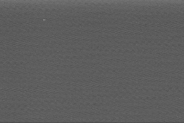

    Нужен совет..
    Ремонтирую микрошу...
    Добился того что только один курсор появился на экране...
    надписей ни каких нет..
    при любом нажатии клавиатуры..курсор перемещается...
    при нажатии клавиши рус\лат писк динамика..
    ПЗУ целые..

    Похоже на проблемы с ПЗУ знакогенератора или вокруг него.

    Только вчера, в субботу ремонтировал Апогей БК01Ц, начальная картина была точно такая же. На 9 ноге ВТ57 всегда стояла 1. Заменил ВТ57 и запустился. Ну там еще несколько РУ5 были битые, но это уже мелочи.

    да, это значит что вг75 работает но ПДП не идет.
