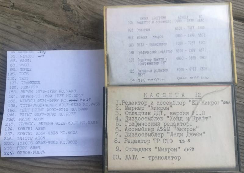

    Доброго времени суток!
    Да, май наступил, и мне уже прислали, что именно нашлось.
    Фотка с 3мя кассетами, я там не все понимаю Но исходников доса нет
    К огромному моему сожалению, год назад он разбирал и вроде выкинул все бумаги к РК, и если ассемблерные распечатки были, то видимо их тоже.
    Есть еще, у кого спросить, но пока человек не ответил.
    А у меня это все было домов этак 9 назад...
    П.С.
    Есть у него еще три кассеты, но что на них записано неизвестно.
    Последний раз редактировалось SEA; 17.05.2019 в 07:23.
