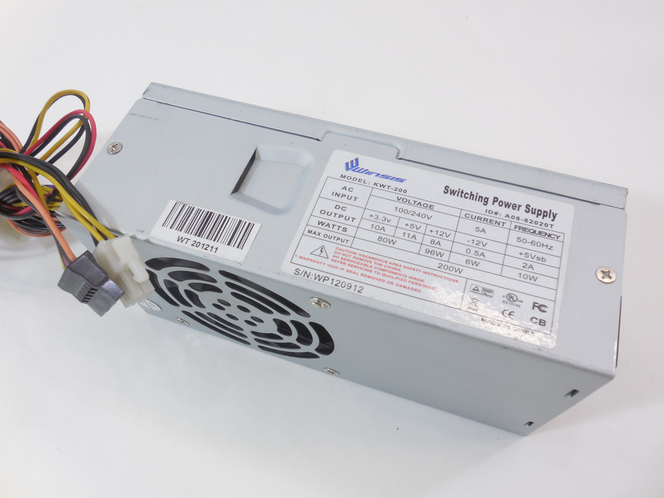

    Его прототип и дизайн (или Апогея) прекрасно подойдет для отрисовки корпуса нового блока питания. Начинкой же предполагается современный б/п TFX.
    Типо такого
    Печать на 3d-принтере, разумеется. Будет немного длиннее (родной корпус TFX 175мм).
    Одобряете?
    wtf

    Не одобряем. Слишком большой и ненужный: куда, ну куда 8A по 12В? А 10А по 3,3 зачем? Итого из 200W (причем под W они, судя по 12V*8A=96W, понимают VA), 130 вникуда.
    Нужен с -5V блок, или просто +5V и +12V ?
    Или всё-таки сделать -5V и 12V на основной плате, а в БП только +5V ?
    Последний раз редактировалось dk_spb; 15.06.2019 в 13:20.

    Hunta, Вот-вот. А поскольку -5 нужно только процессору (если, конечно, без золотых РУ3), я бы взял не RD, а РТ серию. А -5 сделал бы на плате.
    А то больше половины мощи БП в ненужные 3,3 и лишние 8А 12В

    Вы бы еще размеры БП СМ1800 вспомнили ;-)
    А зачем вспоминать то? Блоки питания от Апогея и КР-02 у меня рядом, в шкафу.
    И при их размерах, их никогда не хватало на периферию.
    Мелкий импульсник от КР-03, это пожалуй и просто мусор.
    Для моих потребностей, экономия по мощности, это зло.
    Хочется иметь один блок питания, на любую ретро-ПЭВМ. Только, в более приятном для глаза корпусе.
    Начинка же там (в TFX) отличная, подключаю свои КР-02/03 и сейчас от него. Даже по картинке уже разница видна.
    Сбоку, как раз должно хватить места для разъемов: КР-02/03, Радио-86РК, Суры и Ленина...
    Да, кстати, не подумал. Вирус, наверное, мешает -5 то никому, кроме проца, ненать, хватит и преобразователя. У меня на столе щас вообще +5 на 25 ватт лежит - отлаживать полуплату в Квант - ваще красота
