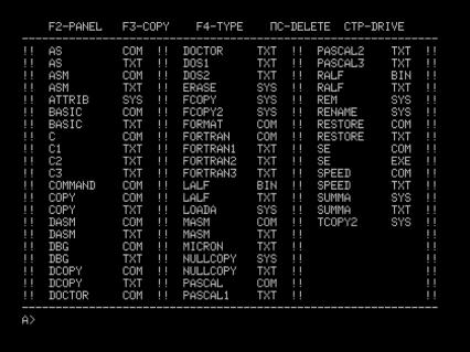

    результат не совсем корректного преобразования предыдущего образа здесь
    Ух ты, там может быть много интересного, судя по обрывкам каталога с именами файлов. Компиляторы Си, Фортран, Паскаль, какие-то дисковые копировщики, форматер и т.д.
