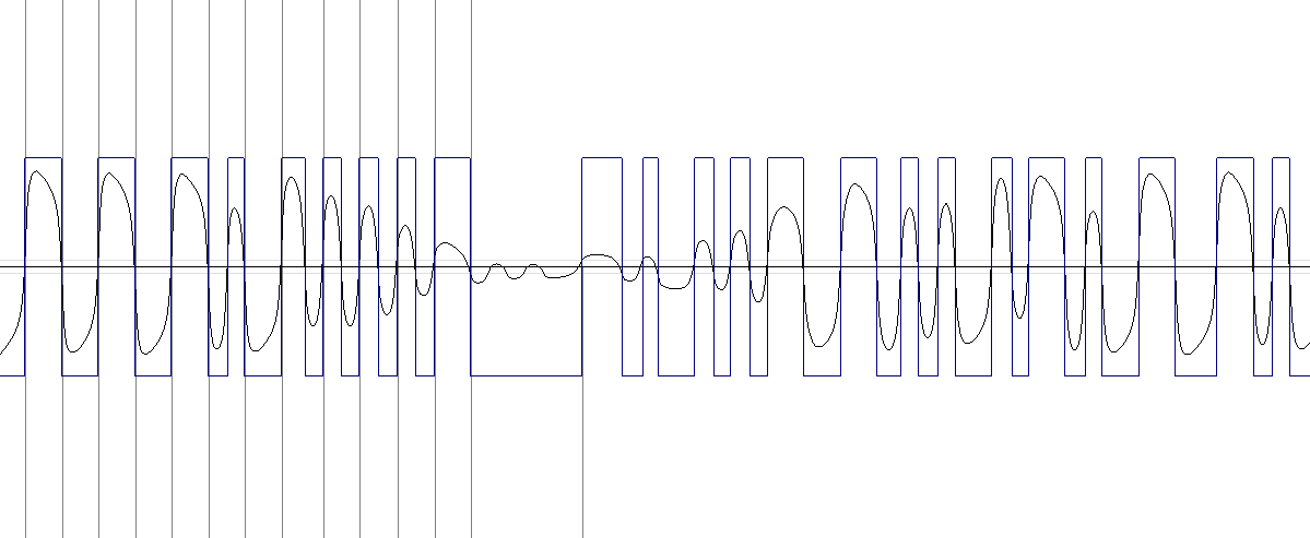

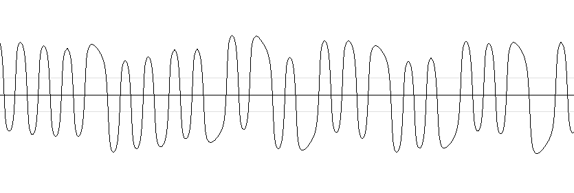

    Записи отлично восстанавливаются.
    Я почти всё вытащил с лент через 20 лет (правда - для Cпециалиста).
    С двумя файлами только проблема возникла. Но наверное даже
    их можно вытащить с того света. Выручила привычка записывать
    всё в трёх копиях - магнитофон работал отвратительно.
    Вот так выглядит "нормальный" сигнал, снятый звуковой картой:
    http://www.asvcorp.ru/darch/signal.png
    А вот так выглядит проблема:
    http://www.asvcorp.ru/darch/signal_error.png
    Читалку данных я сделал свою - с гистерезисом и ещё какими-то эффектами.
    Это с неё скриншоты.
