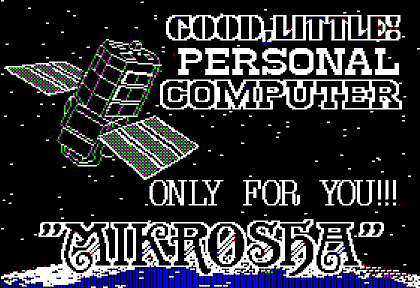

    Не знаю, интересно кому или нет... стал разгребать архив ЛЭМЗ, который мне по счастью достался.
    Вот какой текстовичек вытянул из агатовского текстового редактора:
    Проспект.
    .шп6,
    лианозовский электромеханический
    завод
    .шп6,
    САМЫЙ ДЕШЕВЫЙ СЕРИЙНЫЙ
    БЫТОВОЙ КОМПЬЮТЕР
    .шп7.
    "МИКРОША"
    .шп0
    Предназначен для пользователей не имеющих подготовки,для массового применения в системе первоначального
    знакомства с компьютерной грамотностью в домашних условиях.
    ТЕХНИЧЕСКИЕ ХАРАКТЕРИСТИКИ
    ОЗУ 32 кбайт
    ПЗУ 2 кбайт
    ДЗУ магнитофон
    ПСЕВДО-ГРАФИКА
    МОНОХРОМАТИЧЕСКАЯ 128 х 50 точек
    ПЕЧАТЬ предусмотрено
    включение
    устройств
    CPA-80 и FX-85
    ПРОГРАММНОЕ ОБЕСПЕЧЕНИЕ
    СИСТЕМНОЕ ассемблер, бейсик
    ПРИКЛАДНОЕ редактор текстов,обучающая программа 7 уроков бейсика,пакет программ по
    математике, пакет различных игр.
    В 1987 году выпущено 3000 шт.
    В 1988 году по плану будет выпущено 4000-5000 шт.
    В настоящее время "МИКРОША" продается за наличный расчет
    в магазине "РАДИОТЕХНИКА" в МОСКВЕ .
    .шп1,
    ЦЕНА БЫТОВОГО КОМПЬЮТЕРА"МИКРОША" - 500 руб.
    .шп5,
    Бытовой комрьютер "МИКРОША использует в качестве монитора телевизор любой марки без какой -либо переделки
    .шп0,
    == EOF ==
