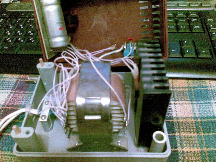

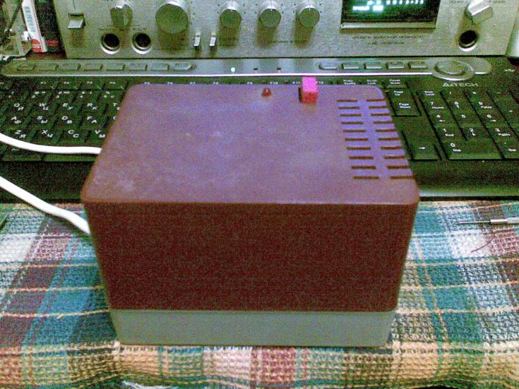

    Родной БП выдаёт 5v. Разъём обычный 3 штырьковый DIN, от полного 5 штырькового отличается отсутствием 4 и 5 штырька. На 2 - масса, на 3 - +5v.
    По книжеце следует что БП выдаёт 1.5А, собран он на "кренке". Ежли на самом компаньоне стоит обычный 5 штырьковая "мамка", то просто покупается сообтветствуюсчий разъём "папка", ну ежли на плате 3 штырёвый, то покупается тотже 5 штыр. "папа" и отламываются две среднии ножки (4,5).
    По поводу видео.
    Да, на борту есть секам кодек. На вхыод RGB (на вото справа от системного разъёма), выдаётся RGB и Синхро. На антынный выход идёт цветной кодированный сигнал. Если есть желание получить кодированный видео выход, было нужно на плате перерезать дорожку и подпаять проводком отдельный выход. Желательно через переключатель, потому как без оного сигнал был слабоват, садит ВЧ преобразователь.
    Тюнер поидее можно подключить к ТВ выходу. Сам я не пробовал подключать к тюнеру, но поидее расчитанные на российский рынок тюнер должон воспринять. Кабель нужен обычный антеннай кооксиал и два коннектора, вот только правильного название не помню. Но наверно поймут тебя ежли попросиш разъём для антенны на ТВ ^_^
ID:	20724   Нажмите на изображение для увеличения.
