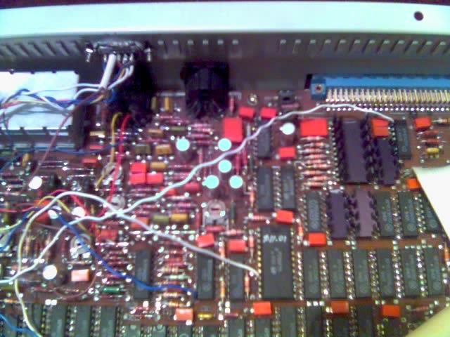

    Цитата Сообщение от KALDYH Посмотреть сообщение
    Это сам монитор так работает Не забудь подключить сигнал яркости, иначе будет только 8 цветов. Чтобы показывал темно-желтый правильно, нужно выкинуть из него десяток деталей. Чтобы не показывал темно-серый, добавить еще штук пять деталей. Или тогда сразу переделывать под аналоговый вход.
    Да, я сигнал яркости пока не подключил...И,наверное,поэт му на телеке синхронизации нету:яркостный он же и есть синхросмесь?
    04.02.2008
    Кемерово
    1,591
    10 сообщений
    Цитата Сообщение от murgatroid_79 Посмотреть сообщение
    И,наверное,поэтому на телеке синхронизации нету:яркостный он же и есть синхросмесь?
    Нет. Синхра отдельно. А яркостный на разъем не выведен, он замешан в сигналы цветов. Для подключения к EGA его нужно дополнительно прокинуть с платы компьютера.
    __________________
    Список моего железа в подписи не поместится...
    А с какой МС его брать,не подскажете?
    Я кадровую и строчную с платы брал(методом тыка),цвета с родного разъёма(внутри подпаялся)
    Всё это вывел на разъём DB9,который поставил на заднюю стенку.Ещё масса (и +5вольт-это для телевизора,чтобы он в RGB переключался).Синхру пока не выводил:забыл на какой контакт DB9 её кидать,надо в Дельте-С посмотреть(я её давно так доработал,чтобы и к телеку и к EGA-монитору можно было подключаться).
    Вот Байт:
