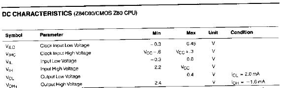

    Нагрузочная характеристика - это характеристика в вольтамперных координатах, а то о чём ты говоришь ни к току ни к напряжению никакого отношения не имеет..
    Вольамперные характеристики для ВСЕХ КМОП Z80 вне зависимости от их частоты см. приложенную картинку (со стр. 34 описания).
    Итак, что мы имеем из объективных характеристик? Прямые данные по длительности фронтов выходных сигналов процессора отсутствуют напрочь, а что касается задержек, то они не несут никакой абсолютной информации, а в лучшем случае только относительную.
    Ах да, глупые разработчики документации к Z80 видимо вставили ЭТУ картинку, чтобы заполнить место на бумаге.
    Не разберется, что это означает либо слепой, либо безграмотный.
    Во втором случае говорить что-либо еще - бесполезно. Поэтому опишу словами, что на этом "абсолютно неинформативном" графике, в надежде на слабое зрение оппонента.
    Итак, на графике показана зависимость времени формирования адреса процессором, в от емкости нагрузки на адресной шине. Если отбросить маразм типа: "Z80 измеряет емкость нагрузки и как-то меняет внутренние задержки в формируемых им сигналах", то остается одно: емкость нагрузки в сочетании с выходным сопротивлением Z80 влияет на длительность фронта, что и приводит к изменению времени установления сигнала к уровню логических "0" или "1". И что самое важное, эта зависимость одна для всех процессоров семейства, не взирая на их частоту.
    ...было применено Nemo в компьютерах KAY, где ставились именно эти модели процессоров! Такой запас мощности буферов был гарантией стабильной работы сильно нагруженной шины NemoBus, и позволил отказаться от её дополнительного буферирования...
    Учитывая твою любовь к Nemo я отлично знал откуда такая слепота в очевидном вопросе. Но если ты хотя бы на минуту допустишь, что Nemo не Бог, а лишь разработчик KAY (а заодно и его рекламщик, распространитель и получатель денег с продаж), то возможно следующая мысль не покажется тебе кощунственной: К моменту разработки KAY1024, Z80 рассчитанные на частоты 7МГц (и более) остались широкодоступны лишь в КМОП исполнении. Буферизация шины усложняла и удорожала конструкцию (хотя бы за счет лишних сантиметров текстолита), а самое главное можно было обойтись и без нее. Вот тут Nemo и выдал ту самую "писульку" про "запас мощности" и "гарантию стабильной работы" на которую ты ссылаешься. Но о самом главном он умолчал: для связки Z80-ДОЗУ критичным местом является цикл М1 (выборка кода инструкции), где от момента формирования адреса до "заглатывания" данных процессором отведено мало времени. И если начать нагружать шину адреса еще чем-либо (устройствами в слотах), то с обычными процессорами времянки уплывут настолько, что компьютер может начать сбоить. Избегая возможных проблем, Nemo использовал более скоростные (и доступные) Z80, которые давали тот самый запас по времянкам, даже в случае значительной нагрузки шин. А что бы избежать упреков (даже мнимых) в экономии и убедить всех в правильности своего решения породил миф о якобы их большей нагрузочной способности.
    Справедливости ради надо заметить, что процессоры фирмы Zilog семейства Z8400 (как КМОП, так и обычные) имеют судя по паспортам чуть большую (10%) нагрузочную способность чем, например, процессоры фирмы SGS. Но ни о каких "умощненных буферах для более скоростных Z80" нигде, кроме фантазий Nemo и его поклонником в этом топике не упоминалось. Делаем выводы.
    нет там такой картинки, есть характеристика в координатах %/pF
    Походу ты все же слаб зрением. Специально вырезал кусок из стр. 34 и приложил к предыдущему сообщению. Ты его в упор не замечаешь. Или вольты и амперы только на графиках бывают, а таблицах никак? Впрочем мне пофигу, верь во что хочешь.

    А для того кто цифры не видит (и не ссылается ни на что) вместе с мануалом диаграмма прилагается: нагрузочная хар-ка Z80. Одна на все типы. В том числе и мифические "умощненые".
    Речь шла о диаграмме, её и искал..
    Что касательно таблицы - дык там ничего кроме типовых значений уровней напряжения при типовых токах нет. Толку от этой информации мне абсолютно никакого, потому как меня интересует как раз нетиповые значения выходящие за рамки кондиции. Короче опять всучивание мне того, что мне и даром не нужно и о чём я не спрашивал..
