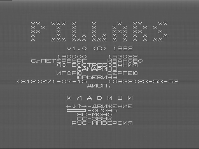

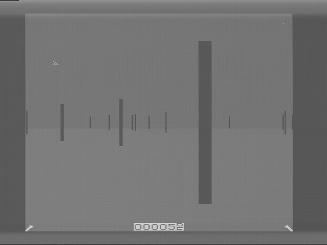

    Поставлена точка в вопросе о работоспособности "Pillars" (скриншоты с реала).

    Tim0xA, а ты pillars какой грузил, сделаный из ROM с помощью конвертора, или ту запись которая в архиве с реальной кассеты?
    Сделанный из ROM с помощью конвертора.

    Кто нибуть в отладчике пытался вкурить где Pillars залетает, я толко понял что он переносит себя с первого блока на нулевой, а дальше начинается какой то бред, непонятные операции, в общем дальше ничего непонял, ясно только одно - к портам В/В обращений нет, к RAM диску и другим устройствам тоже, так что наиболее вероятно что проблема в эмуляции самого процессора

    Определена причина, по которой Pillars нехочет работать в эмуляторах, ее корень заключается в следующем...
    программа зашифрована по определенному алгоритму, расшифровка происходит через стековые операции начиная с конечного байта и двигаясь к начальному (младшему)
    организован следующий алгоритм переходов в зависимости от полученного результата вычитания:
    SUB D
    MVI A,00h
    PUSH PSW
    RET
    где адрес возврата равен слову состояния после команды SUB, а по этим адресам расположены алгоритмы декодирования очередного байта программы.
    одно неверное состояние какого либо флага приводит к ошибке декодирования и соответственно неработоспособному коду.
    Нужна достоверная информация по формированию каждого флага в данной операции! я так думаю что команда SUB была выбрана неспроста, уж очень она неоднозначна и покрыта мраком. если у кого что то есть, нестесняйтесь, выкладывайте...
