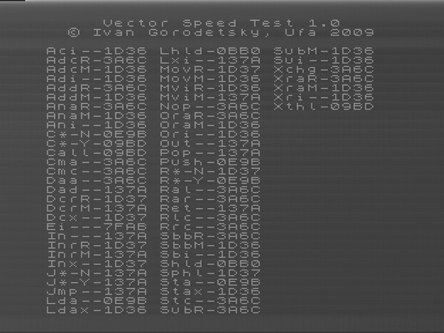

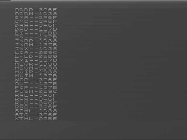

    Tim0xA
    Прогнал тесты скорости на своем векторе. Выложил в картотеку очередную версию Vector Speed Test от ivagor
