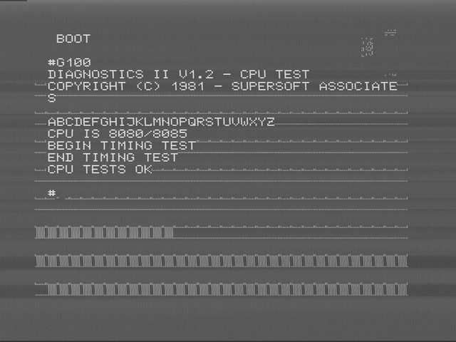

    Tim0xA
    Сегодня вспомнил, что в монитор-отладчике можно запускать программы МикроДОС. Поддерживаются функции ввода с клавиатуры и вывод на экран. Это позволило запустить тест CPU (который я выкладывал ранее) на реале. Тест подтвердил полноценность моего процессора, но в большей степени доказал свою собственную состоятельность, т.е. ему можно верить. Становится совершенно очевидно, что над эмуляцией ВМ80А еще нужно поработать.

  9. #48
    24.01.2008
    Уфа
    3,930
    107
    291
    217 сообщений
    Запустил тест, выдало, что после INR флаг AC должен быть установлен, а у меня судя по всему - не меняется. Почитал Шахнова - и правда нужно устанавливать...
