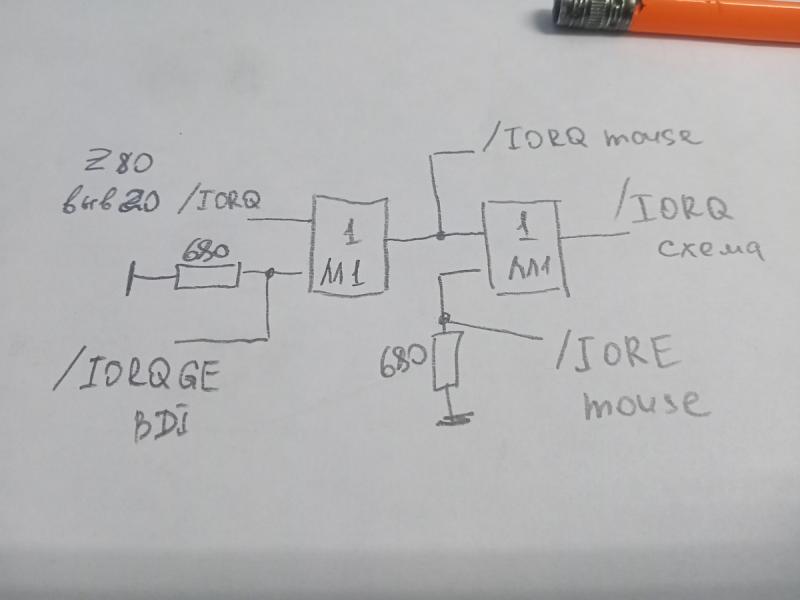

    Может требуется каскадирование IORQGE? У меня без него тоже чудило. Но у меня кой какая переферия еще подключена. И еще у меня заработало только после инвертирования сигнала на IORE выкинув то ли один то ли оба транзистора.

    это через элемент ЛЛ1?
    честно говоря я уже перегорел с мышкой....лень напала. Будет время и желание сделаю. А вот куда подключать IORE? у меня такого нет в пентагоне 128
    Именно, но есть нюанс - если есть BDI то он вроде (где то попадалось требует себя первым в каскаде) поэтому в данном случае потребуется два элемента. На первый элемент 1 вход вешаем IORQ/ от Z80 напрямую (не знаю как в пенте128 он реализован но если там не каскад на ЛЛ1 то оторвать его от остальной схемы) на второй вход вешаем IORQGE/ c BDI и на него же резистор 680ом прижатый к GND. На первый вход второго элемента сажаем выход первого (он же будет IORQ/ для грызуна) на второй вход этого элемента подаем IORE/ так же повесив на него резистор 680ом притянутый к земле. Выход этого элемента будет IORQ для все остальной схемы (та точка где мы оторвали IORQ на Z80) .
    как то так....осталось найти нужные сигналы на схеме
