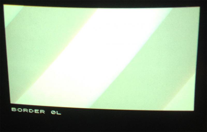

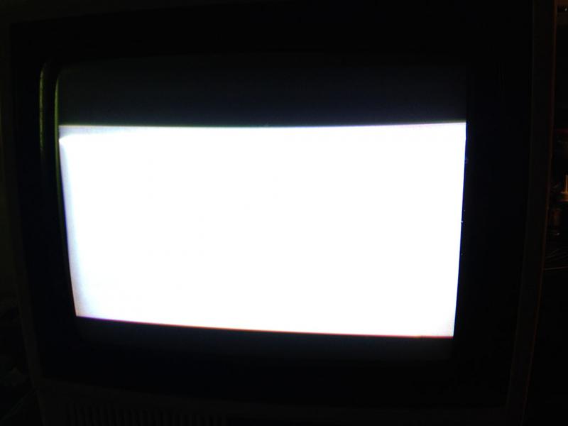

    запилил в свою электронику 32втц с модулем цветности мц-31 скарт разъем.
    запаял RGB 3 проводка, землю, сигнал переключение в ргб режим это 16 нога скарта и он же сигнал *E окно* я правильно понимаю ?
    вобщем переключается только если E окно запаять на +5 ну т.е. вроде как в обычном скарте там напруга от 1 до 3в допускается... в моём случае не переключается при 3х вольт.
    монитор в режим ргб переходит а дальше чудеса)
    вроде как всё какбудто бы очень засвечивается от этого аж изображение сжимается сверху и снизу какбудто 16:9 стал ))
    при сбросе спектрума ещё более менее а потом опять 16 к 9 и не видно текста очень белый %) как бы фон.
    синхру подавал до смешения со всеми цветами в спектруме т.е. подавал смесь СС и КС, и пробовал смесь подавать с цветами, ну т.е. обычный чб композит с привязкой к черном и т.п.
    лучше всего было когда композит полный подавал на 20 сигнал скарт разъема.
    где я косячу ?

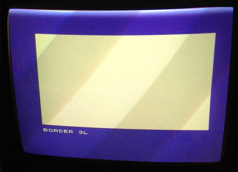

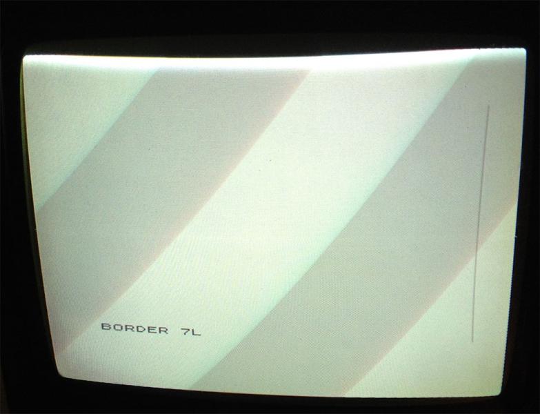

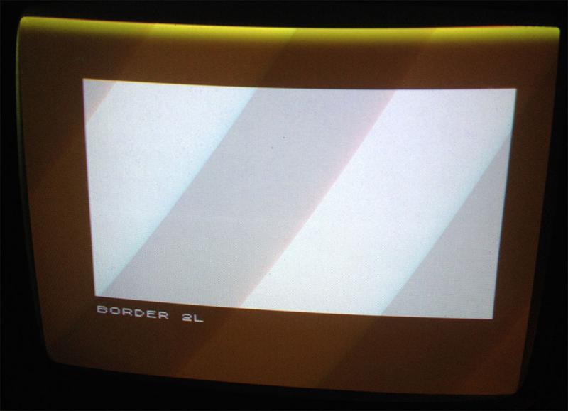

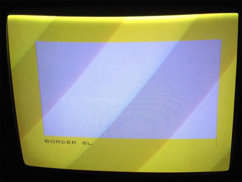

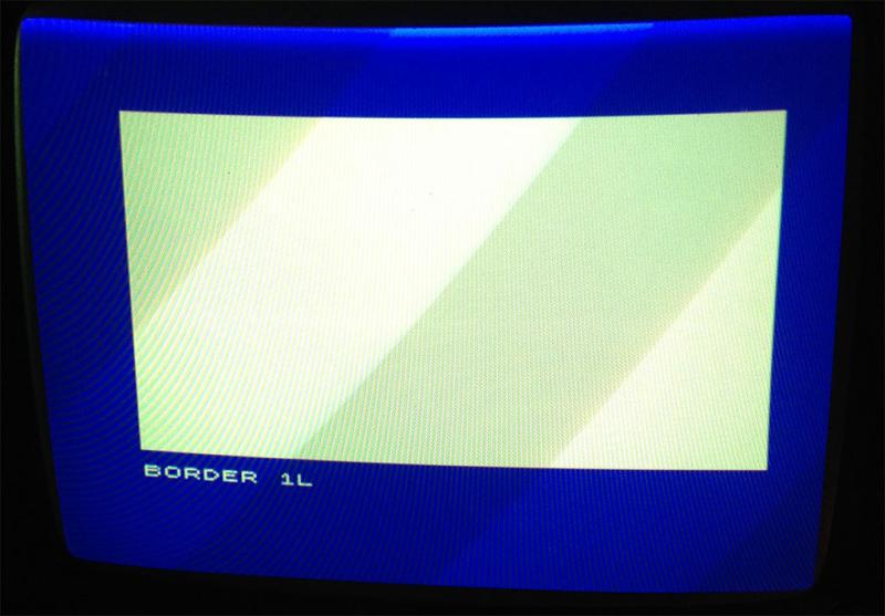

    подключил три цвета через резюки 330 Ом. стало лучше.
    подключал к современному телику по скарту всё отлично показывает.
    электроника что то тупит.
    нормально есть только синий, черный и белый(серый) и желтый ещё цвета, красного и зеленого не вижу вообще.
    что ему, собственно, нужно ? чтобы показать всё правильно ?

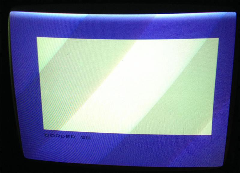

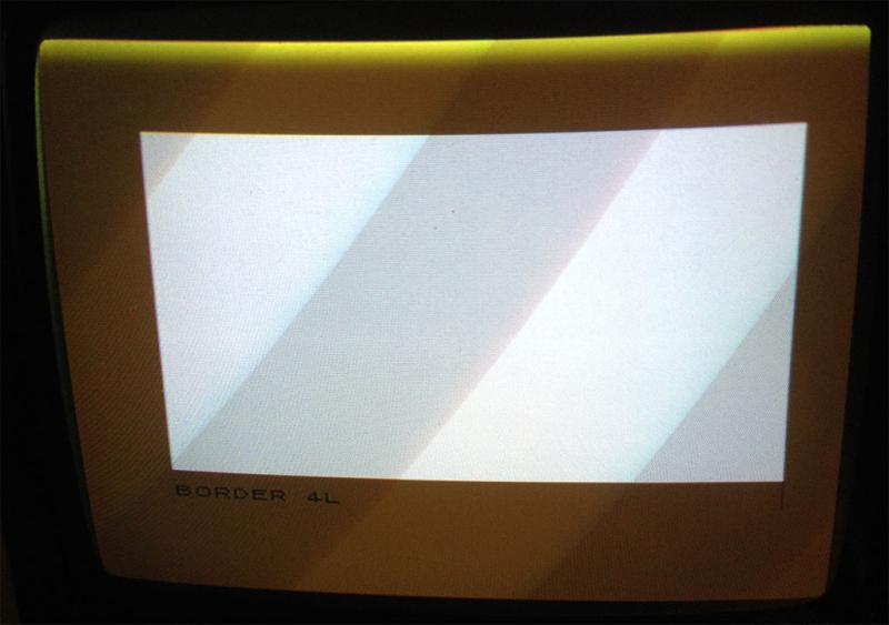

    да и что за диагональный полосы %) их только через телефон можно заметить, глаз не замечает... может в этом дело ?
    Развертка это. Телефон пошустрее глаза, поэтому он ее видит.
  10. #180
    HardWareMan
    ХА17ая несколько капризная, следует привести РГБ к 0,7в в максимуме и наличие гашения обязательно.
