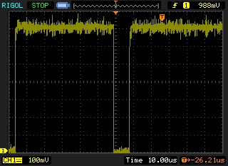

    HardWareMan, 0.7в ргб сигналов где должно быть ? на ногах микрухи, или перед конденсаторами ?
    на плате по умолчанию не были распаяны кондеры по 0,022мФ и резисторов 75Ом подтягивающих сигналы к земле. я их распаял как на схеме сделал всё
    на ногах микрухи у меня получается больше 3в сигнал.
    и кстати... синхру нужно подавать ? или смесь чб композит спектрума ? %) может ему сигнал синхры не нравится ?
    т.е. когда мц31 переключается на ргб вход синхру он продолжает брать с композитного входа ?

    HardWareMan
    0,7 в размаху должно быть на 75 Ом резисторах (они как раз ставятся для согласования). Исправь их и ХА17 перестанет перегружаться и искажать цвета + разгрузишь строчную развертку по кинескопу. Синхру подавать как обычно на родной вход. Причем, ты можешь пока отключить РГБ и собрать либо ЧБ либо чистую синхру. Растр должен быть стабильный без заворотов (с картинкой при ЧБ и пустой светлый на чистой синхре), рычание кадровой и свист строчной тоже. Потом согласовывай РГБ вход. Да, он только переключает вход, синхра идет старым путем.

    HardWareMan
    Это значит что ты должен нормировать конкретно 3 сигнала, именуемые R, G и B так, чтобы черный цвет соответствовал 0 вольт а самый яркий белый 0,7 вольт ДО разделительного конденсатора с микросхемой ХА17. Лучше смотреть осциллом, который имеет достаточную полосу.

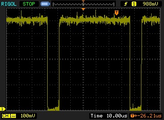

    не вышло ничего
    вобщем размах 0.7в
    при этом красного и зеленого так же толком не наблюдаю %)

    HardWareMan
    Я предполагаю замыкашки. Давай эпюры цветных полос (ЧСКФЗЖГБ) по входу РГБ.
