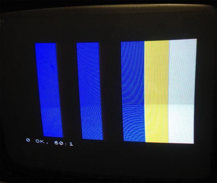

  1. #191
    HardWareMan

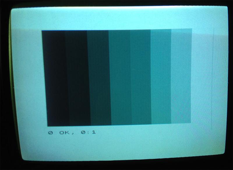

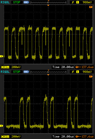

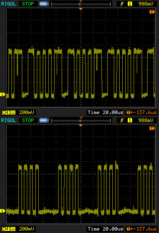

    Да, нарисуй эти 8 полосок и сними эпюры с каждого сигнала. Желательно при черном бордюре и при белом. Т.е. по 2 эпюры на каждый сигнал.
  2. #192
    01.07.2013
    г. Иваново
    1,029
    вобщем написал такую прогу:
    10 FOR r=0 TO 21
    20 FOR c=0 TO 7
    30 PAPER c
    40 PRINT "    ";
    50 NEXT c
    60 NEXT r
    запустил, получаю следующее на экране и осциллографом на сигналах. (верхняя осциллограмма это с белым бордером, нижняя соответственно с черным)
ID:	51857   Нажмите на изображение для увеличения.
ID:	51858   Нажмите на изображение для увеличения.
ID:	51859   Нажмите на изображение для увеличения.
ID:	51860   Нажмите на изображение для увеличения.
    Последний раз редактировалось vfiuchcikicshuusrch; 16.04.2015 в 19:49.
  3. #193
    01.07.2013
    г. Иваново
    1,029

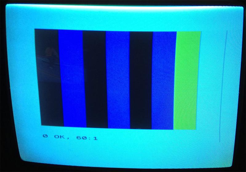

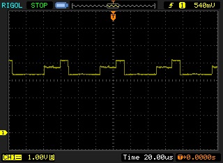

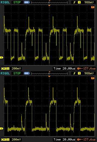

    ещё вот что обнаружил.
    на синем цвете после конденсатора, т.е. на ноге 174ха17 лог.1 одинаковой высоты прямоугольники. а вот у зеленого и красного какие-то ступеньки...
    на картинке красный цвет, при выполнении программы из сообщения выше, и с черным бордером.
  4. #194
    HardWareMan
    Синий отрабатывает четко. А вот красный и зеленый нет - только когда оба активны. При этом, выход с компа в норме я вижу. Вывод: либо ХА17 завалил, либо сопель, а может даже кондерчик пробит. Копай туда.

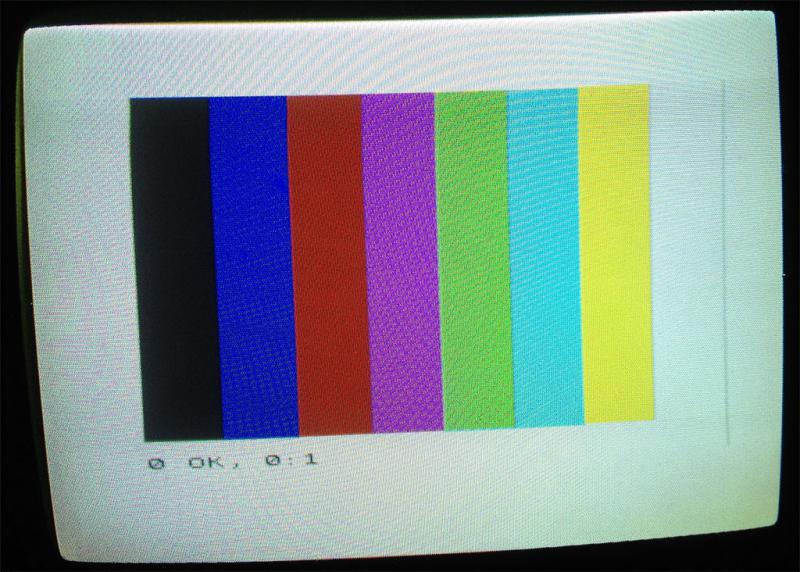

  5. #195
    01.07.2013
    г. Иваново
    1,029

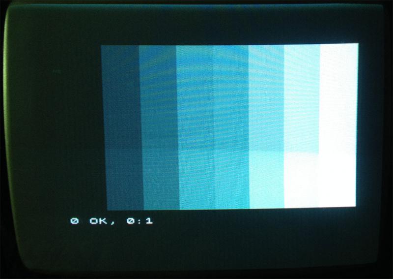

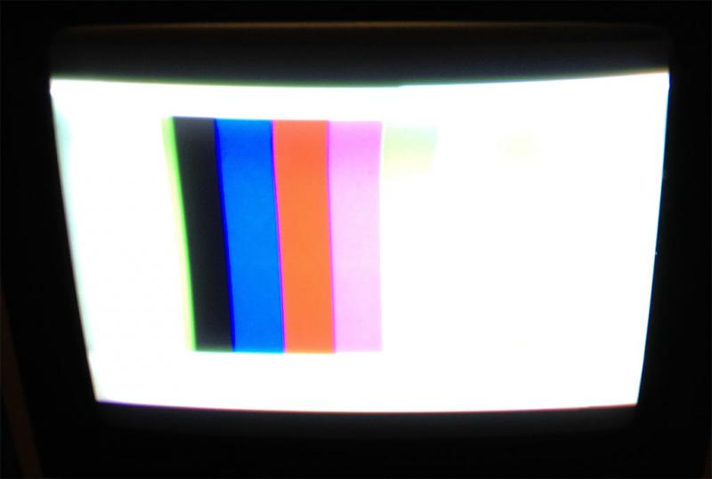

    вобщем завтра на работе найду подстроечники нормальные и запаяю. те что есть развалились..
    цвета все есть.
    было кз между сигналом красного и зеленого цветов. ну и подстроечники тупят.
    Последний раз редактировалось vfiuchcikicshuusrch; 16.04.2015 в 21:48.
  6. #196
    HardWareMan
    Ну вот, выведешь статический и динамический балансы белого - пости сюда результаты. Народ жаждет зрелищ. И линейность кадровую подправь - сверху заворот небольшой. Хотя для спека там незначащая область, но вдруг подключишь ТВ тюнер?

  9. #198
    01.07.2013
    г. Иваново
    1,029

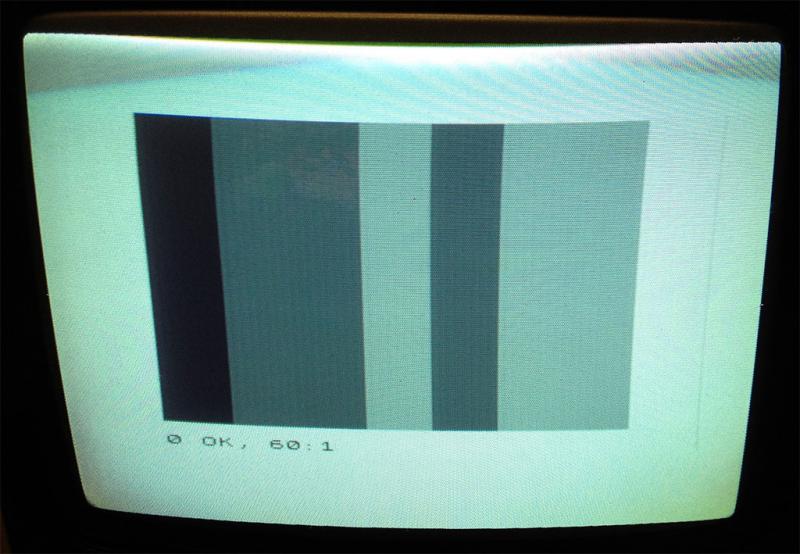

    вот серым выглядит так.
    но при этом цветное слишком засвечивается. на фотке видно.
    убираю синий, засвет пропадает с цветным изображением. но серый очень темно становится.

  10. #199
    01.07.2013
    г. Иваново
    1,029

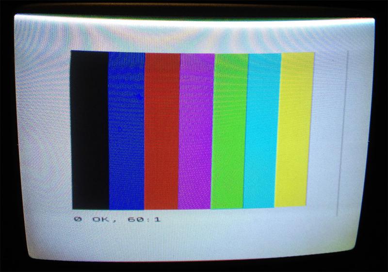

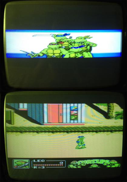

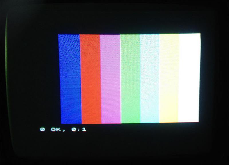

    перепаял спектрум, чтобы чб было правильным. по моей схеме смешение всех 3х цветов происходило через одинаковые резисторы 2.2кОма. заменил как в схеме ленинграда 2кОма, 1кОм и 470 Ом.
    всё вроде отстроил и чб картинку и цветную
ID:	51881   Нажмите на изображение для увеличения.
ID:	51882   Нажмите на изображение для увеличения.
ID:	51883   Нажмите на изображение для увеличения.
ID:	51884   Нажмите на изображение для увеличения.
    Последний раз редактировалось vfiuchcikicshuusrch; 18.04.2015 в 11:13.
  11. #200
    HardWareMan
    Поздравляю, вы только что починили свой монитор. Я смотрю и PAL с дендиком отлично показывают.
