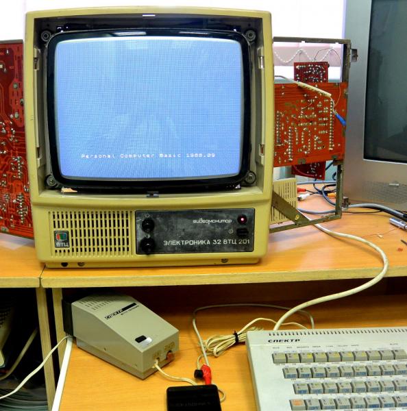

    HardWareMan
    Своей формой модуль словно намекает - ...фиг вам)
    Просто картинка взята от сюда, вырванная из контекста... %)
    А модуль под умножителем коррекция, под ним УСР. Правее кадровая развертка.

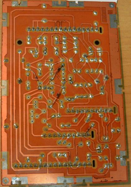

    Попал по случаю мне 32 втц 201. Работоспособность не известна. Телемастер из меня никакой только "выпаять-впаять"
    Пока меняю электролиты.
    На плате блока видеоканала заметил перевернутые диоды и на обратной стороне поджареные резисторы. Схему взял эту
    Так и должно быть? Хотелось бы узнать номиналы поджареных резюков.

    Спасибо за помощь, монитор отремонтирован.

    Извините, должно быть так:
    Спасибо за "помощь", монитор отремонтирован.
    А можно узнать поподробнее, что меняли как чинили?
    - Заменил электролиты
    - БП, отгнил кт117а (подпаял ноги)
    - МГСР, заменил к174ха11, R14 и С11
    - Модуль видеоусилителей, пара кт315, два кт969а на кт940, подстроечники 10 кОм и 680 Ом
    - Подстроечники цветового тона выкинул, поставил на время по 600 Ом на канал.
