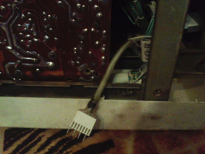

    Народ, помогите решить головоломку. Куда эта 4-х штырьковая вилка подключается - уже час осматриваю все платы, нигде гнезда подходящего найти не могу? монитор 202-й

    XS4 (с платы кинескопа)? Снимок малоинформативен.
