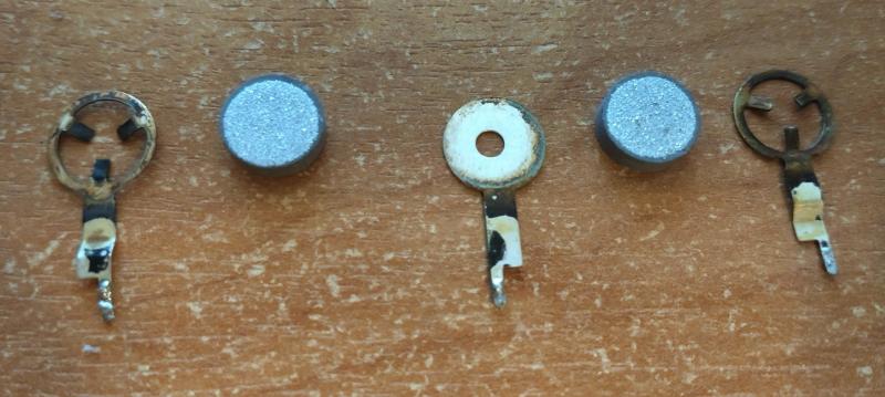

    Похожая проблема с петлёй размагничивания. Про блок фильтров понял - он в наличии есть. Моник получил с отключенной петлёй размагничивания и горелым резистором R2 на блоке фильтров. При подключении петли новый резюк задымился и стал похож на старый за 10 секунд. Номинал он, конечно, сохранил, но очень сильно сомневаюсь, что так и должно быть штатно.
    При этом печатная плата от схемы из имеющегося тут альбома отличалась (незначительно), но ничего криминального я не заметил - добавлен ещё один кондёр до дросселя, а кондёры на 220мкф стоят после него. C3 на 1мкф отсутствует. Добавил в параллель до 2/3 нужной ёмкости из того что было, вроде вонять стало меньше, но я сильно сомневаюсь, что дело в этом - скорее, просто вонять больше нечему - вся краска на резюке успела сгореть.
    BYTEMAN, только не в БП а в блок фильтров, где термистр стоит. Он обычно слева, под видеоусилителем.
    А не подскажете номинал термистора? Такое ощущение, что он неисправен - R2 до дыма греется. В схеме номинал не указан, на нём самом... уже увидел - СТ15-2 220В. Номинальные сопротивления при комнатной температуре в пределах нормы, но контакты похоже окислились (учитывая условия хранения моника, это неудивительно) и побежалость на них имеется. Может ли дело быть в нём?

    Не "типа", а точно он. Теперь вопрос в том, может ли проблема быть с ним. Состояние указывает, что скорее да, чем нет, но насколько это критично, понять не могу. А в наличии они только там, где заказ от 1000 рублей и нет больше ничего нужного.

    кто мешает поставить например вот такое?
    https://www.chipdip.ru/product/mz73-18-18
    схему включения немного изменить придется, и резистор не нужен больше. и в наличии есть.

    Так может его просто зачистить от окислов и собрать обратно? Там ломаться то нечему, может только контакт нарушиться и всё.
