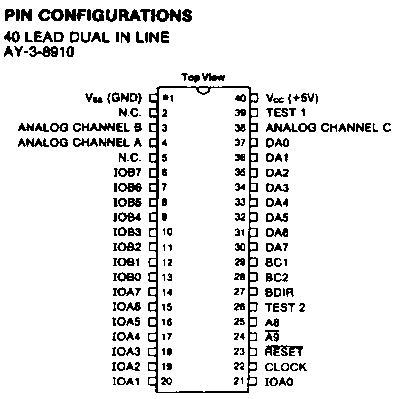

    Хотелось бы уточнить. Руководствуясь схемой Nedo PC TS revision C, 24 нога (YM2149 D1,D2) идет на сигнал A9 Z80 (38 нога)?
    А что на схеме есть Z80? Надо же какой я ненаблюдательный
    Никакой связи с Z80 и вообще чем нить подобным на схеме нет, тупо нарисован разьем который устанавливается на место ШТАТНОГО АУ на схеме.
    Турбо-Саунд устанавливается на посадочное место стандартного АУ, а какой проц используется вообще по барабану, хоть АРМ хоть Моторола... Т.е. Турбосаунд можно использовать хоть в MSX хоть в игральных автоматах, было бы что плеить.
    Мне не нужно "тупо нарисован..." - я плату переделываю по вашей схеме. что непонятно спрашиваю. И стоит не игральный авто, а Пентагон с метром.
    ПОвторяю еще раз, ТС ставится на рабочее место АУ, и если на пенатгоне стоял АУ то ничего переделывать/дорабатывать НЕ НАДО.
