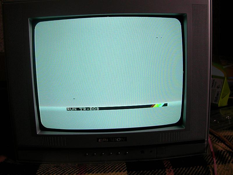

    Unhappy Кворум 128 - проблема с TR-DOS
    Есть кворум 128 и кворумовский контроллер дисковода с 1 дисководом 5,25. При запуске TR-DOS наблюдаю следующую картину, фотку экрана прилагаю. После чего примерно через 1 секунду комп сбрасывается и вываливается в меню 128. Дисквод даже не дергается, но его блок питания греется. Проверить TR-DOS контроллер пока не на чем. К кворуму подключен АУ, но и до АУ TR-DOS не запускался. Что тут можно предположить? И как должен себя вести кворум при запуске TR-DOS без контроллера?

    У меня "Кворум-128" без контроллера дисковода. При выборе в 128 меню пункта "TR-DOS" на секунду или меньше появляется такой же экран, как у тебя, даже вроде мусор в тех же местах. После чего происходит вываливание в 128 меню.
    То есть у тебя комп ведет себя так, как будто никакого контроллера не подключено. Посоветовать ничего путного не могу, разве что проверить, нормально ли контачит разъем, к которому подключен контроллер и питание самого контроллера.

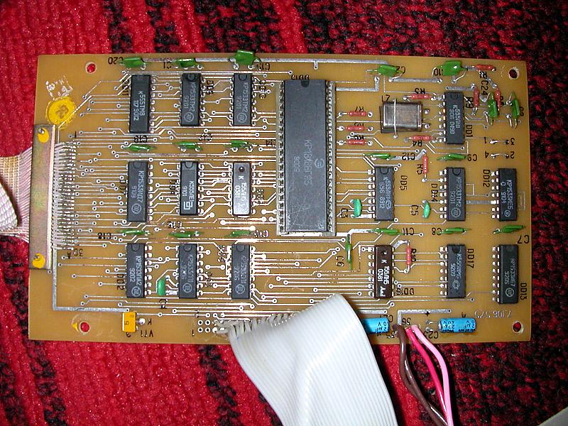

    Тест ОЗУ проходит штатно, никаких изменений после подключения контроллера не наблюдаю, пунктир напротив Page №1 в ROM, остальное ОК.
    Внешний вид платы и самого контроллера прилагаю.
    Прочерк это не нормально при подключенном контроллере.
    Должен выдать либо ОК, либо контрольную сумму страницы ПЗУ в которой записан TR-DOS.
    Ок пишет если младший байт контрольной суммы равен 0.
    Судя по всему у тебя либо нет контакта, либо обрыв на линии А23 системного разьема.
    Именно эта линия используется для подключения страницы ПЗУ c TR-DOS.
    Контроллер третьей модификации, производства ПО "Вектор", может работать как из фонового ОЗУ, так и из ПЗУ.
    01.02.2007
    Орёл
    680
    Контакт есть, вызвонил со стороны контроллера до АП6 нормально доходит, с другой стороны звонится до межслойного перехода на кворуме, дальше проблематично вызванивать, слишком много мгтфа вокруг, очень не хочется все отпаивать, что бы вынуть плату, а по схеме не могу найти, откуда у этого сигнала ноги растут? На самом кворуме есть следы пайки этого сигнала от контакта системного разъема до межслойного перехода. А нельзя этот сигнал принудительно включать, подтянуть к земле или наоборот к +5В?
