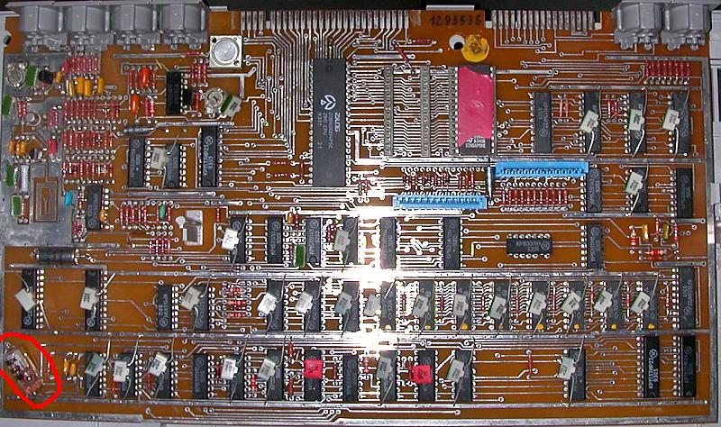

    Признаков жизни не подает вообще. Ни звуков при нажатии клавиш, ни картинки при подключении по rgb и через антенный вход нет. БП и комплект кабелей использовал от своего Кворум-128, распиновки у них вроде как одинаковые, бп вызвонил тестером, rgb по книжке сверил, вроде совпадают. С чего начинать? Корпус кворума был опломбирован, но на плате много порезов и перемычек МГТФом

    Т.е. даже хаотичных квадратов и бордюра на экране нет? Тогда если не питание, то тактовый генератор (кварц и микросхема 555ЛН1 возле него).

    Нет ничего, телевизор не чует никакого сигнала. Кварц тут это то что я обвел на фотке? Ничего более похожего на привычные мне кварцы не нашел, но в таком корпусе, если это он, вижу впервые. И на сколько кварц туда надо, 14 мегагерц?

    14 мегагерц. Также сразу запасись микросхемой, что стоит у кварца стеклянного
    Но для начала проверь питание на толстых шинах платы.

    Питание на шинах есть, ЛН1 горсть найду, а вот с кварцем проблема, есть только на 13,5 и 14,318. Есть смысл такие пробывать?

    Можно на 14,318 поставить, работать будет. Хотя возможны проблемы при загрузке с ленты.

    Кодер SECAM нормально работает только при установке кварца на 14 МГц, поскольку только при этом значении, обеспечивается правильная строчная частота равна 15625 Гц.

    Я подключаюсь только по RGB, на это ведь не должно так влиять? Причем одна и та же картина с кварцем 13,5 и 14,318. Всегда инверсия при голом кворуме и через раз при подключенном контроллере тр-дос. И с клавой проблемы не механические, приду с работы, перепишу какие кнопки не работают.

    Поменял кварц, заработало, но глючит. Через кодер вообще каша, через rgb черно-зеленое изображение, но если вотнуть флоп, то через раз нормальное, флоп запустить пока не получается, к тому же не работаю некоторые клавиши, хотя повреждений не вижу ни на шлейфе, ни в разъемах.

    Что может быть общего между клавой и видевыходом? Если на включенном кворуме заправляю шлейфы в разъемы, то изображение хаотично инвертируется

    Там кнопочка сверху клавы есть INV. Она цвета инвертирует. Пока вставляешь шлейфы её наводками дёргаешь. Я так думаю.
    Сдёрни схему глянь чё на защёлке 555ТМ2, к которой сигнал от кнопки приходит, может она чего.
