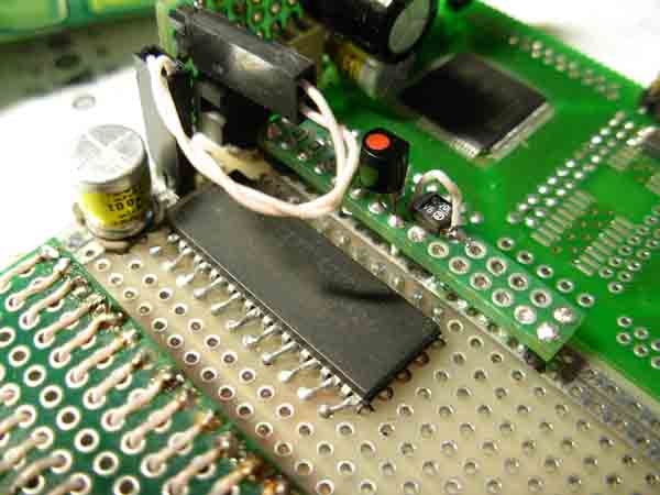

    По односторонности платы: для ДИПов это годится, но для, например, РАМы в SOIC корпусах (особенно если сделать сразу на DIP и на SOIC) надо выпендриваться, потому как они зеркально будут расположены.
    большие рамы в дипах найти труднее - везде соик.. значит не стоит с дипами и заморачиваться..
    1 - 4 рамы по 512к спасут отца русской демократии.. всё равно, если ориентироваться на то, что под ногами валяется, т.е. кэш из РС мамок - он весь на 32к, а по 32к узких можно и в штатные панели Speccy2007 поставить по 2 шт на переходник.. как раз 128к и получится.. ну или как переходник сделаете..
    кстати дипы прекрасно паяются как планар, с отгибанием тонкой части ножек..
    Пора открывать раздел "Очумелые ручки"
    Прекрасно паяются корпуса SOJ, и как планар и как "четырехрядный" DIP.
    На снимке фрагмент моего мегамонстра с микрухой памяти SOJ-44
    Жесть! Я вот давно думаю как бы макетку какую соорудить для SOICовского ATTiny2313 (надо уже девайс один проверить)...
