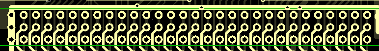

    Это типа как в Скорпе (зеленом)? Можно, благо оно много места не занимает и делается довольно просто.
    типа. но не ламели по краю платы, а еще ряд отверстий под такой разъем : http://www.promelec.ru/UPLOAD/fck/im...s_pict/pls.gif

    Mirazh, ну я имел ввиду это:
    ну мы поняли друг друга прально - два ряда штырей по 30 штук в каждом

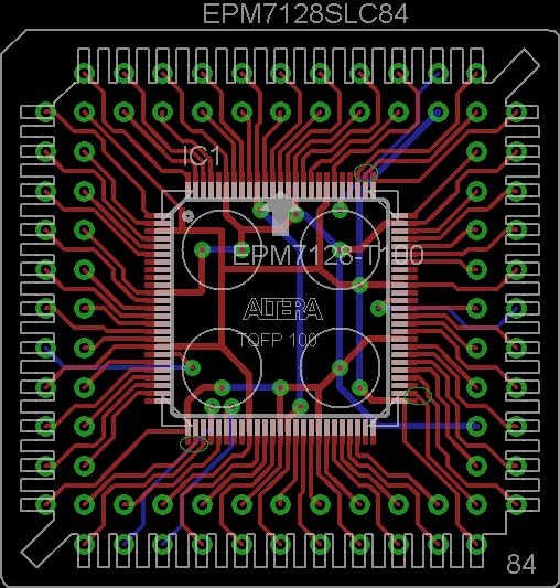

    Да и сейчас, наверно, из-за TQFP корпуса будут возмущаться
    Вот ещё вчера хотел насчёт TQFP100 написать ,точнее насчёт EPM3128ATC100 . Но прикидывал насколько убогой будет разводка одновременно под два корпуса . Получилось вполне вменяемо (в аттаче), спорные участки можно переразвести несколько по другому (дорожки понизу пустить). Главное что жрать не просит и на цену не влияет . Кому нужно будут только рады .
    Цена EPM3128ATC100 (TQFP100) ~150рэ
    Цена EPM7128SLC84 ~600рэ .
    По моему разница в цене заслуживает разводки под таракана TQFP100 , только нужно ещё и питание ядра приделать . (Микроконтролеры в TQFP корпусах обычно то же дешевле , но не сильно ибо начинка одинаковая).
    Паяются тараканы TQFP элементарно - http://zx.pk.ru/showpost.php?p=87792&postcount=3
    Таракан - http://zx.pk.ru/showpost.php?p=96059&postcount=55 http://zx.pk.ru/showpost.php?p=90293&postcount=25
    Это ты просто для пробы сваял? имхо для замены EPM7128SLC84 на EPM3128ATC100 ты этим переходником не добъешься - у этих корпусов распиновка различается категорически. А если и городить огород, то сразу плату под TQFP затачивать.
    Уморил . Ясный пень оличаются , и прошивку перекомпилить придётся .
    И это не переходник а непосредственно развока "PLCC86->DIP86" & TQFP100 какой примерно должна быть на плате (про питание ядра я уже говорил).
