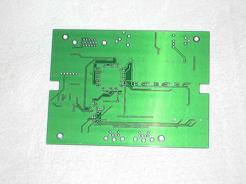

  10. #90
    12.12.2007
    Moscow
    145
    Прошу прощения, если оффтоп.
    Пока не хочу заводить новую тему, напишу здесь.
    На данный момент у меня закончена железная часть своего клона (кодовое название spec2009).
    Первую изготовленную плату успешно запорол, сказалось отсутствие опыта в паянии TQFP с шагом 0.5.
    Жду вторую
    Характеристики моего спека - EP1C6, 1.5 мб статического ОЗУ, в качестве контроллера использован PIC24. Для вывода звука заведен MAX5223 (2-х канальный, 8-и битный). Присутствуют два порта PS/2, само собой SD-карта.
    Изначально я планировал использовать 1мб озу + 512 кб флеша, который бы прошивался из-под т.н. BIOS-а спека, но читая тему про Aeon, решил почерпнуть оттуда идею без использования FLASH.
    Размеры платы 132x99 мм.
