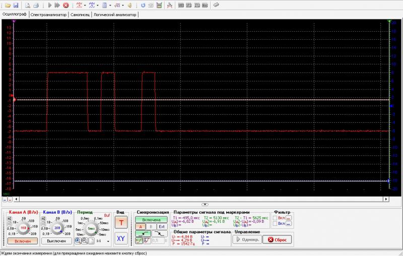

2 Подключаем питание (только питание). Клавиатура должна пикнуть, при этом должны все светодиоды загореться и погаснуть.
3 Нажимаем любую клавишу кроме СУ и ВР должны быть слышны щелчки автоповтора в клавиатуре.
4 Если есть осциллограф смотрим на выходе прямоугольные импулсы меандр от-12в до+12в (в идеале но необязательно) у меня в реале от -7 до+5.
Например автоповтор http://zx.pk.ru/attachment.php?attac...1&d=1389425473
Если нет осциллографа можно подключить светодиод через резистор порядка 1,2 ком.(главное чтоб не спалить АПшку) и посмотреть при нажатии его перемигивание.
