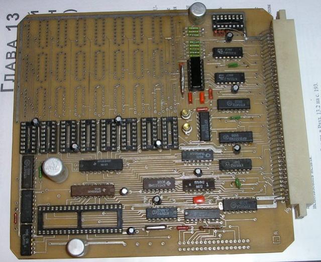

    Вот плата Харьковский вариант 1994 года.
    С ув. St.

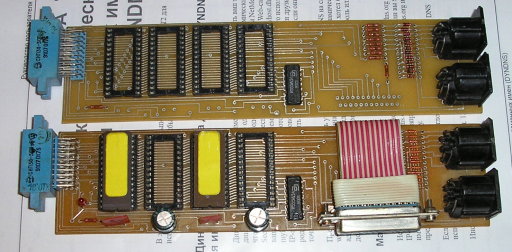

    А вот плата модуля ПЗУ.
    Плюс разъемы под джойстик
    и разъем под принтер.
    Выпускалась в малом количестве.
    Недостаток - очень длинная...
    Модуль ПЗУ я использовал
    для хранения ДОС Т-34.
    С ув. St.

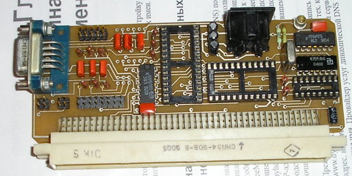

    Вот еще!
    Плата последовательного порта.
    Никому неизвестная...
    Была выпущена в одном экземпляре.
    С ув. St.

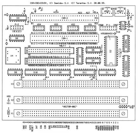

    ISA+IDE+COVOX (1999 год)!
    Контроллер прерываний на ВН59.
    Но плата, так и не была выпущена.
    Спасибо хохлам за остановку и развал
    отечественного производства.

    А нет ли к этому схемы?
    Или разводки печатки?
    или того и другого? ;-)

    Коллега!
    Вот то, что вы просили:
    http://narod.ru/disk/3138079001/Вект...BCOVOX.7z.html

    St, Большое спасибо!!!!!
    КОллеги, так что, собираем очередь на платки ISA-IDE-Covox?
    Я бы заказал 10-ток (2-3 себе), если желающие будут.
    Ценник резонитовский.

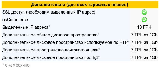

    Вообще я не очень понял. Если есть хостинг, то там фиксированный IP "в комплекте" должен быть.
    Блин, у них на www.hosting.ua свои правила.
    См. прикрепленный файл...
    Тем более, что http для Вектор-06Ц есть. А вот ftp - нет.
    Я думаю, что ftp сервер это более удобно.
    Плюс, есть что выкладывать.
    Или Вы хотите чтобы анонимы Вам туда _заливали_.
    Нет, анонимы - это будет бардак...
    Присылать можно на email, а я буду выкладывать.
    К работе отнесусь добросовестно.

    Ой, наоффтопим сейчас.
    Причем здесь ftp ? В тарифах написано SSL.
    Для ftp точно не нужен отдельный ip.
    Если Ваши хостеры либо не умеют, либо просто хотят денех срубить - надо думать о смене хостера.
