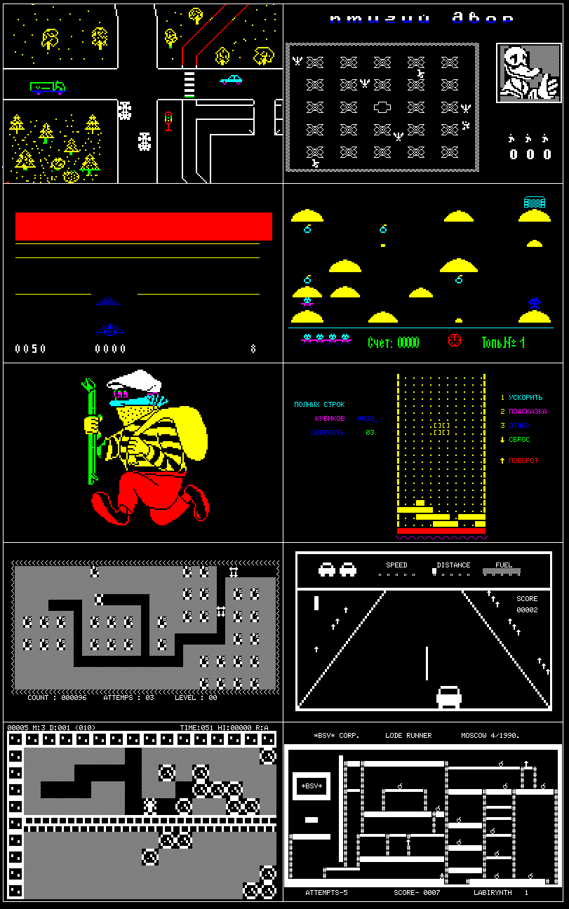

Пример игр (графических возможностей компьютера)
