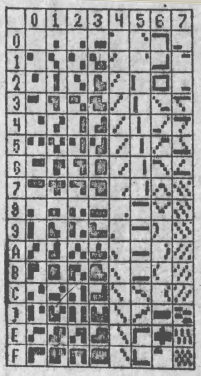

| − | [[Image:Apogey_bk01_znakogen.PNG]] | + | [[Image:Apogbk01chg.png]] [[Image:Apogey_bk01_znakogen.PNG|201px|]] |

Компьютер Апогей БК-01 позволяет отображать псевдографический видеорежим 234x128. Но на экране монитора отображается только 192x104 пикселей, остальное находится за краем экрана.
Компьютер Апогей БК-01Ц так же позволяет в этом видеорежиме использовать 8 цветов. Но допускается не более 8 изменений цвета на строку символов. И в области 3x2 может быть только два цвета, один из которых чёрный.
Инициализируется такой видеорежим следующей программой

Знакогенератор
