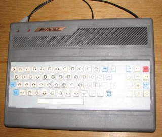

ПК Импульс-03 выпускался кооперативом "Импульс" в начале 90-х взамен снятой с производства модели ПК Импульс-02. Компьютер "Импульс-02" был полностью переработан.

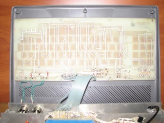

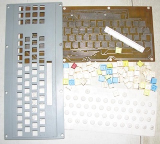

Пленочная бумажная клавиатура была заменена на клавишную. На печатную плату, незначительно измененную по сравнению с платой клавиатуры от "Импульса-02", накладывалась резиновая профилированная накладка с пустотелыми коническими выступами под каждую клавишу, с внутренней стороны которых при штамповке были внедрены кружки токопроводящей резины. Токопроводящая резина и замыкала дорожки на плате при нажатии на клавиши. В дальнейшем сплошная накладка была заменена на отдельные конические колпачки из силикона как на современных клавиатурах. И хотя применение отдельных колпачков было более технологично, сплошная резиновая накладка защищала плату клавиатуры от попадания пыли, грязи и жидкостей. Переразведена плата клавиатуры. Надписи на клавиши наносились с помощью декалькомании, что, конечно, было не самым лучшим вариантом, т.к. при интенсивной эксплуатации надписи довольно быстро стирались.
В связи с изменением в конструкции клавиатуры была увеличена на 8 мм общая высота корпуса. Была изменена конфигурация алюминиевого профиля. Разъемы и плата питания остались без изменений.

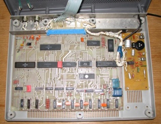

Полностью изменена разводка печатной платы процессора из-за добавленной 8 кБ ПЗУ (2764) с прошивкой Бэйсика "Микрон", предусмотрена установка еще одной ПЗУ и несколько небольших микросхем (рядом с ВГ75) и знакогенератора.
В монитор была добавлена директива B - запуск Бэйсика (Бейсик из ПЗУ копировался в ОЗУ и запускался). Это значительно ускоряло работу в классе, т.к. основные учебные программы были на Бэйсике, то не надо было загружать Бэйсик с магнитофона, а только программы.
