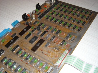

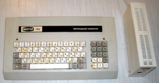

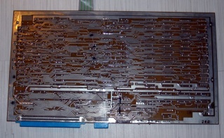

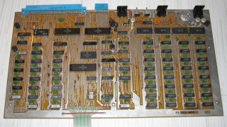

Группа: Вектор 06Ц-совместимый
Процессор: КР580ВМ80А 3 МГц
ОЗУ: 64 Кб
ПЗУ: 512 байт (загрузчик с магнитофона)

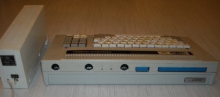

Разъемы: Системная шина, универсальный параллельный КР580ВВ55А, магнитофон, RGB видео, блок питания
Видео: 256x256 16 цветов, 512x256 4 цвета. Палитра из 256 цветов. Подключается к телевизору.
Звук: КР580ВИ53 (3-х канальный генератор)
Выпущен: 1987 год
О компьютере
Вектор-06Ц был разработан в конце 80-х годов советскими инженерами из Кишинёва Д. Темиразовым и А. Соколовым. Производился множеством заводов, но впервые производился на кишинёвском ПО «Счётмаш». На 33-й Всесоюзной радиовыставке в 1987 году Вектор-06Ц получил первую премию. В 1988 году «Вектор» получил серебряную медаль ВДНХ СССР, а в 1989 году занял первое место среди 8-разрядных ПЭВМ (второе общее) на конкурсе ГКВТИ СССР.

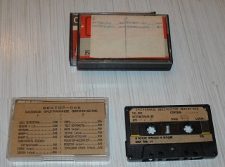

Сразу после включения компьютер может только загрузить программу с магнитофона, причем стандартного автозапуска программ не предусмотрено. Для запуска программы необходимо нажать СБР+БЛК. В более поздних версиях компьютера применены более универсальные загрузчики, способные загружаться с внешнего ПЗУ или дисковода (внешнего контроллера дисководов).
От других советских компьютеров отличается крутым видеорежимом 256x256 16 цветов или 512x256 4 цвета из палитры в 256 цветов. Эти видеорежимы использует 32 Кб ОЗУ под видеопамять. Поддерживается горизонтальный скролл. Поддерживаются так же режимы 256x256 2,4,8 цветов. Они соответственно используют 8,16,24 Кб ОЗУ.
Используется процессор КР580ВМ80А работающий на повышенной частоте 3 МГц. Видеоадаптер и регенерация памяти работает полностью прозрачно для процессора и не тормозит его.
С одной стороны, крутые видеорежимы позволяет компьютеру показывать графику сравнимую с IBM PC или NES. Удобно работать с текстом. В разрешении 512x256 можно разместить 64x25 или 80x25 символов. Это выделяет компьютер среди всех советских компьютертов.
А с другой стороны, производительности процессора недостаточно, что бы за допустимое время перерисовывать 32 Кб видеопамяти. Поэтому полноэкранных динамичных игр для Вектора нет.

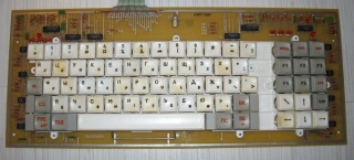

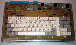

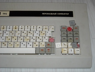

В компьютере используется ненадежная ёмкостная клавиатура или более надежная герконовая клавиатура. Звук формируется 3-х канальным генератором КР580ВИ53, встроенный динамик. Внешний блок питания.
