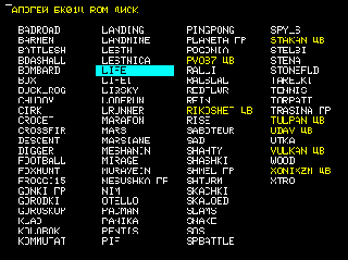

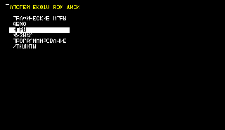

Загрузчик
Загрузчик поддерживает папки и расцветку файлов. А программы хранятся в ПЗУ в сжатом виде (MegaLZ).
Apogey bk01 romdisk9.gif Apogey bk01 romdisk10.gif Apogey bk01 romdisk13.jpg Apogey bk01 romdisk14.jpg
