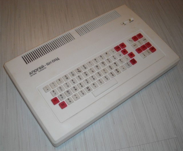

Фото компьютера

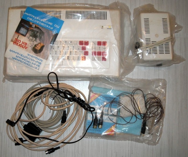

Содержимое упаковки

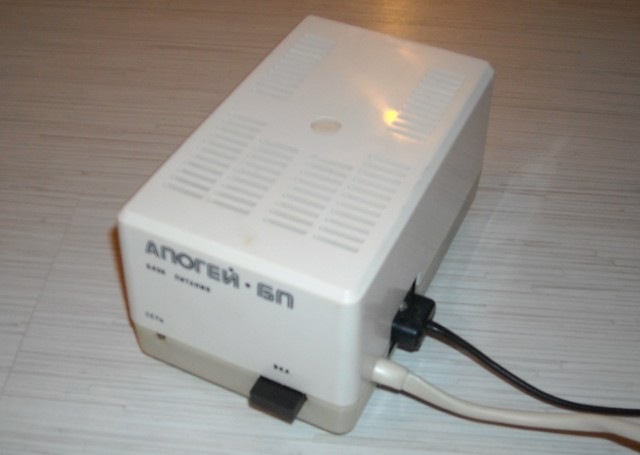

Блок питания

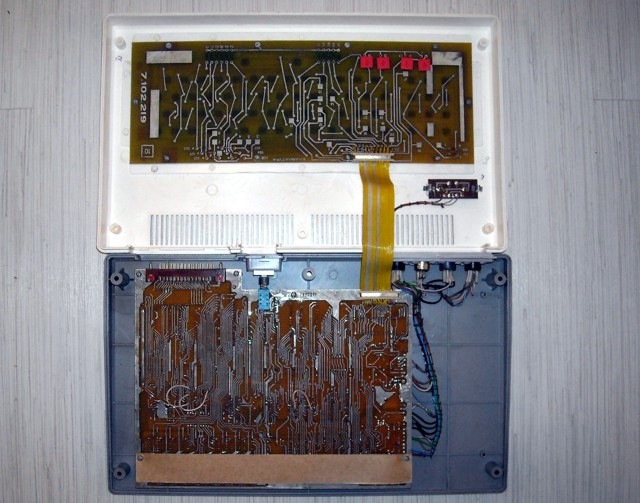

Компьютер внутри

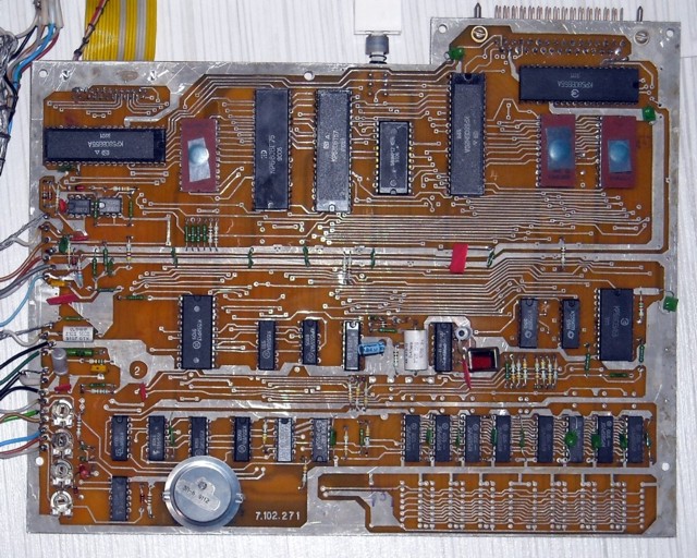

Плата позволяет использовать 8 микросхем памяти по 64 Килобита, они установлены на этом фото, либо 16 микросхем по 32 Килобита.

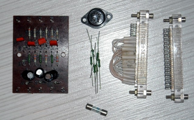

Слева детали для подключения к телевизору. Справа разъем для проверки порта, разъем для подключения собственной техники и запасной предохранитель снизу.
