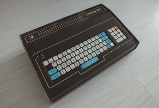

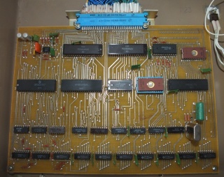

Альфа БК - это стандартный компьютер Радио 86РК с 32 Кб ОЗУ. В нем используется стандартная плата Радио 86РК. Единственное отличие от оригинала, это приветствие "Альфа БК" вместо "Радио 86РК".

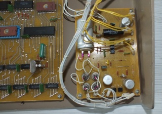

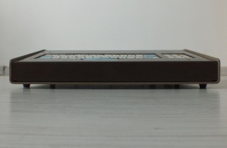

Корпус компьютера выполнен из стали толщиной 3 мм. Блок питания встроен в компьютер. В компьютер встроен громкий динамик.

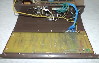

Используется мембранная клавиатура. На лист текстолита наклеено пару слоев пленки. Пользователь прижимает пальцем пленку к текстолиту и замыкает контакт. Спустя 22 года клавиатура работает четко, что является редкостью для советских компьютеров. Владельцы этих компьютеров говорят, что после 20 минут работы пальцы начинают болеть.

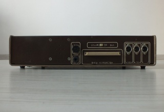

На задней стенке компьютера расположена кнопка включения и предохранитель. Там же там стандартные для Радио 86РК разъемы: универсальный параллельный порт (туда можно подключить ROM-диск, загрузку с которого поддерживает компьютер), разъем магнитофона, НЧ видео (для подключения телевизора или монитора). На задней стенке так же может быть неиспользуемый (не распаянный) разъем DIN-5.
