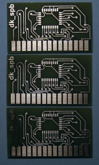

На сайте zx.pk.ru выложена программа создания собственных прошивок для ПЗУ любого объема. А так же схемы и печатные платы для ЛУТ для различных корпусов: DIP32, PLCC32, PLCC32 панелек с ножами наружу.

http://zx.pk.ru/showpost.php?p=476742&postcount=252 - Скачать печатные платы и схемы
