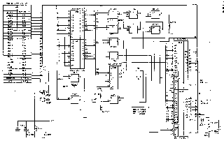

Системная шина
Шина данных и адреса была совмещена и обращение к любому устройству происходило в два этапа, сначала отправлялся адрес, а затем записывались/читались данные. Например, что бы подключить к этому компьютеру дополнительное ОЗУ / ПЗУ имеющее раздельные шины данных и адреса (обычную 27С256 например), требовалось установить 16-битный регистр для временного хранения адреса.
