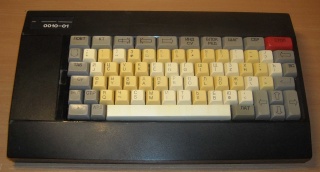

Группа: БК-0010-совместимый
Процессор: К1801ВМ1 16 бит 3 МГц
ОЗУ: 32 Кб
ПЗУ: ПЗУ 24 Кб (программа Монитор, плюс в БК0010 Фокал и тесты, а в БК0010.01 Бейсик)
Разъемы: Системная шина, параллельный порт (16+16 бит), магнитофон, НЧ видео 256x256, НЧ видео 512x256, блок питания
Видео: Контроллер К1801ВП1-037. 256x256 4 цвета (красный, синий, зеленый, черный). 512x256 2 цвета.
Звук: бипер
Внешние устройства в комплекте: МСТД с компьютером БК0010.01
Разработан: 1983 год

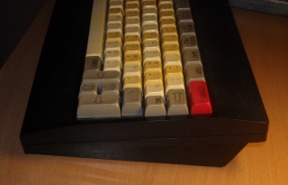

Клавишная клавиатура удобна и надежна. "Удобна и надежна" за исключением дребезга контактов. Если медленно нажать клавишу до упора, то на экране вы увидите примерно 8 букв. Печатать на этом компьютере можно только резкими и легкими ударами пальцев по кнопкам.

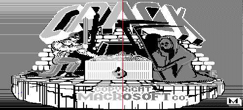

Видео контроллер формировал сразу два видео сигнала 512x256/64 и 256x256/64. И каждый видео сигнал был подключен к собственному разъему на задней стенке компьютера. Пользователь должен был перетыкать вручную провод от монитора при использовании различных программ.
Пример изображения, если монитор подключен к выходу ЦТВ, когда требуется ТВ:
Если же подключить монитор к выходу ТВ, когда требуется ЦТВ, то синий и зеленый цвета будут отображаться в виде штриховки, одинаково для пользователя.
