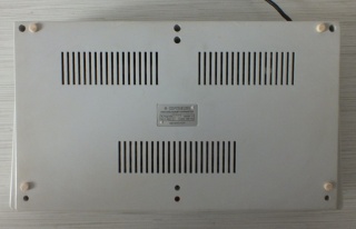

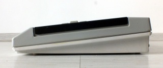

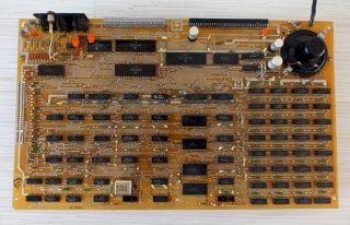

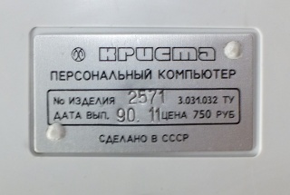

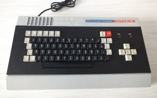

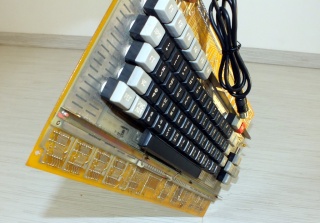

У компьютера герконовая клавиатура, встроенный динамик, внешний блок питания. Плата с деталями покрыта слоем лака.
В остальном компьютер не отличается от Вектора, поэтому более детальную информацию читайте в статье Вектор 06Ц.
Фото компьютера
Krista2 photo1.jpg Krista2 photo6.jpg Krista2 photo9.jpg Krista2 photo7.jpg Krista2 photo8.jpg Krista2 photo3.jpg Krista2 photo4.jpg Krista2 photo2.jpg Krista2 photo5.jpg
