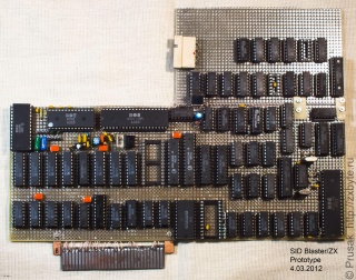

прототип SIDBlaster
SID-Blaster/ZX - звуковая карта для отечественных клонов ZX Spectrum оснащенных слотом расширения Nemo-BUS, предназначенная для проигрывания музыкальных треков компьютера Commodore 64

BYTEMAN идея, BIOS для MOS 6510
Prusak разработка прототипа, программная поддержка со стороны ZX-Spectrum
Технические характеристики
- Процессор - MOS 6510 (на частоте 0.985/1.023 МГц)
- Звук - MOS 6581 и MOS 8580
- ОЗУ - SRAM 64К
- ПЗУ - 16К

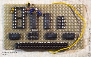

прототип SID-CARD
