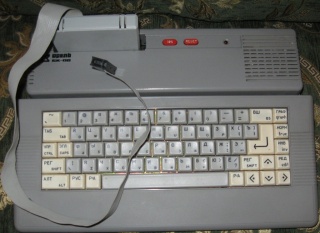

Орель БК-08 — бытовой компьютер производства Днепровского Машиностроительного Завода.
Официальное название: компьютер видеоигровой «Орель БК-08» БУ2.940.007<ref>Компьютер видеоигровой «Орель БК-08» Руководство по эксплуатации БУ2.940.007 РЭ</ref>. Далее по тексту — БК.
Представляет собой клон компьютера ZX Spectrum британской компании Sinclair Research.
