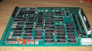

Scorpion ZS-256 Turbo+
Модель производилась фирмой scorpion с 1996 года. Отличия от предыдущих моделей — более качественная сборка (плата с маской), меньшие размеры (210x160 мм, включая монтажное поле шириной 15 мм), требует для работы один источник питания +5 вольт, имеет два слота ZX Bus.
Характеристики платы:
  • Полная совместимость с ZX Spectrum 48/128
  • Процессор Z80B (3.5 / 7.0 МГц)
  • Включение турбо-режима как програмно, так и аппаратно (кнопкой)
  • ОЗУ - 256 КБ, ПЗУ 64..512 КБ;
  • Теневой Сервис Монитор от МОА
  • Музыкальный синтзатор AY-3-8912
  • "Турбированный" контроллер на 2 дисковода с цифровой ФАПЧ
  • Встроенный интерфейс принтера (Centronics и RS232C)
  • Один источник питания +5 В (0.8 - 0.9 А)
  • Системная шина на 2 (+3 через расширитель) слота
