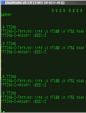

    TTINQ в трёх эмуляторах: UKNCBTL, Эмулятор "ДВК", EmuStudio в двух режимах. В режиме КСМ+КГД на экран ничего не выводится, вывод идёт на экран УК-НЦ.

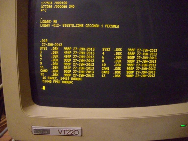

    По умолчанию VT220 FОНТ
    Попался тут под руку шрифт для VT2xx терминалов.
    Делает большие латинские + большие русские буквы.
    Для загрузки шрифта файл vt220r.txt просто распечатывается на терминал.
    • Тип файла: txt vt220r.txt (3.4 Кб, Просмотров: 258)

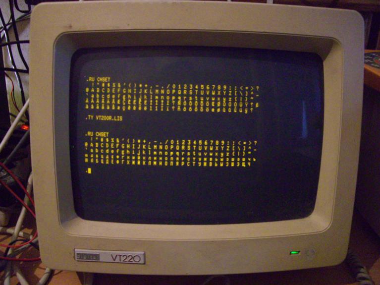

  11. #340
    27.05.2009
    СССР, Новосибирск
    5,850
    290
    234 сообщений
    30 Post(s)
    Цитата Сообщение от shattered Посмотреть сообщение
    А вот еще, спасены когда-то из usenet. Возможны дубликаы, проверить не на чем
    В cyrvtfnt.zip программы для VAX/VMS для загрузки шрифтов в VT200/VT300 терминалы и, что в данном случае более полезно - файлы с ESC-последовательностями загрузки шрифтов.
    В decfnt.zip исходники программы загрузки на C и командный файл DCL для сборки программы из паскалевских исходников
    Впрочем главное - шрифты, они опять таки в виде текстовых файлов с ESC-последовательностями.
    В vt_fonts.zip командный файл DCL здя загрузки шрифтов и сами шрифты - также - в виде ESC-последовательностей.
    Попробовал ради интереса vt200rus.lis (из cyrvtfnt.zip) и vt200k.cod (из vt_fonts.zip). Оба подгружают КОИ8 charset.
