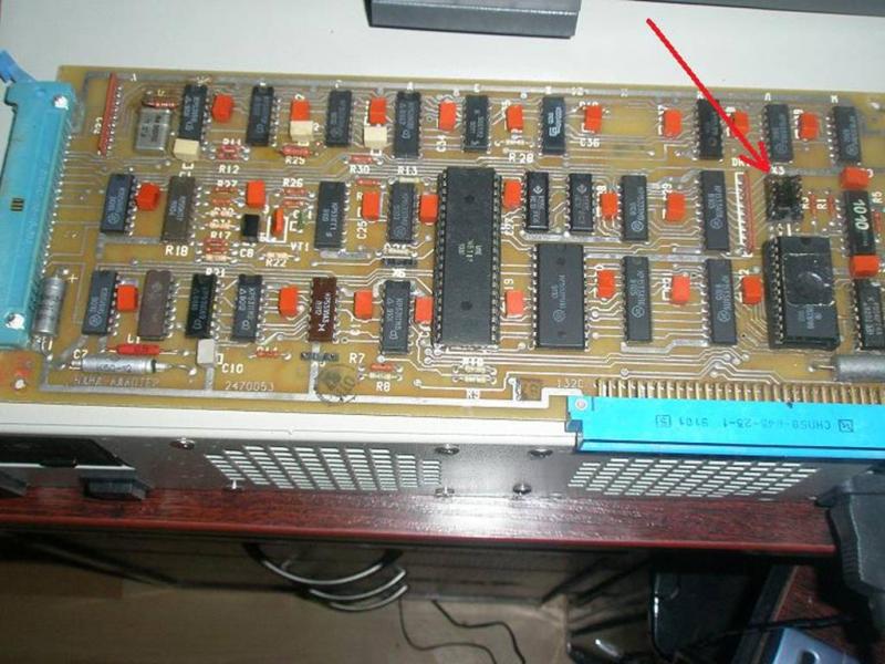

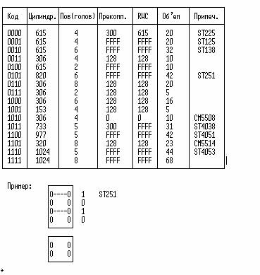

    ! Как настроить адаптер НЖМД В942 для работы с разными моделями дисков?
    В адаптере В942 предусмотрена возможность конфинурирования параметров подключаемого НЖМД путем переставления перемычек. На деле перемычки - это сильно сказано. Все сводится к подпаиванию проводков к определенным точкам на плате адаптера. Стрелкой отмечены эти перемычки.
    А вот это собственно таблица.
    Спасибо Evgeny Pelega.
