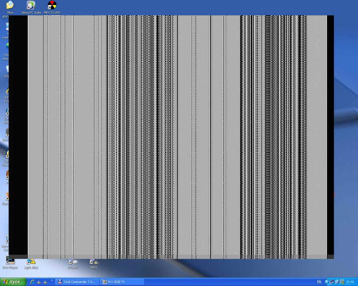

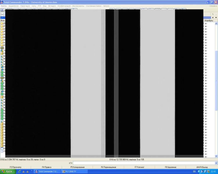

    Здравствуйте, помогите с запуском Профи версии 3.2. Плату я собирал с нуля сам, замыканий вроде нет, однако не могу получить правильный матрас, что-бы потом двигаться дальше. Получаются на экране только вертикальные полосы, на первом снимке кадр с процессором и пзу, на втором процессор вынут, пзушка оставлена (без пзушки тоже самое). На сброс комп не реагирует. Подскажите в каком направлении искать неисправность ?

    На распространяемых в последнее время платах есть замыкание. Возможно это не Ваш случай, но проверьте, не замкнута ли цепь U21-2 -- U25-11 ошибочно через переходное отверстие на GND?
    Без процессора и ПЗУ стремимся получить шахматное поле как на втором фото здесь. Потом можно будет добиваться матраца.

    Ага, это как раз симптомы того замыкания. С РУ7 должны быть шахматы, а с РУ5 вертикальные полосы.

    Увы, про данную ошибку я знал до начала монтажа платы и своевременно ее исправил. Вышеприведенные скрины сняты уже после исправления данной ошибки. Меня еше смущает отсутствие горизонтальных полос, может видеовыход не совсем правильно работает ?

    Похоже c процом на экран то что-то выводится,
    но нет синхронизации.
    Кварцы верные местами не попутаны?
    Надо смотреть осцилографом счетчики U4,U5,U6,U7
    Мультиплексор U15
    Сигналы FLD, FLD1, SYNC, BLANC

    Судя по скриншотам, включен расширенный режим экрана, наверное поэтому и горизонтальных полос нет... у Вас кнопка ON/OFF нажата? Вроде должна быть нажата, если используется только нижняя плата...

    Кое-чего успел проверить, кнопка ON/OFF нажата или нет картинка не меняется. Пока что поменял U7 - 561IE10, по ошибке была установлена 555 серия После замены картинка поменялась, горизонтальные полосы бегут по вертикали вниз, через секунды 3 экран становиться черным с мелкими белыми точечками по всей поверхности. Кстати, еще один вопрос - около разъема питания стоит U20 - 555ТМ8 питание на которую для уменьшения помех заводится через дроссель. В итоге питание на данную микруху не идет - мешает дроссель, пришлось его замкнуть накоротко. Это что за такой прикол с дросселем, почему он не пропускает через себя ток ?
