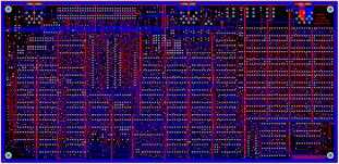

    Обсуждение сборки/запуска нижней платы.
    схема (черновик, но пока так...)
    Т.к. за последнее время все темы производства профика-пятерки заглохли, решено было заняться этим вопросом. Плата планирую с небольшими изменениями/дополнениями.
    В первую очередь (меня) интересует нижняя плата 5.04.
    Не спрашивайте почему именно пятерка - просто хочу и все. Аргументировать даже для себя не могу - просто хочу.
    Основа - разводка Savelij. Разрешение на использование материалов получено.
    Разводку верхней платы берет на себя savelij, за что ему однозначно наш дружный РЕСПЕКТ, как и за рисунок нижней.
    В производство сначала уходит нижняя плата с пририсованными дочерними. По завершении работ над разводкой верхней и согласования со всеми желающими - в производство уходит и она.
    доработки:
    Итак, теперь о доработках/изменениях/дополнениях:
    (зеленый болд - сделано)
    1) RAM
    память разведена как в оригинальном варианте плюс дочерняя плата для подключения 2-х SIMM30 или одного SIMM72. применена EPM3064ATC100
    таким образом возможны следующие варианты установки памяти:
    - четыре линейки РУ7 - классический вариант
    - линейка РУ5 (теневой памяти для цветного расширенного режима) и модуль SIMM30
    - два модуля SIMM30
    - один модуль SIMM72
    на настоящий момент поддерживается только 1МБ, но в железе заложена возможность использовать 2MB в конфигурации 2хSIMM30 и до 4MB в варианте с одним SIMM-72.
    2) ROM
    панелька под флеш типа 29EE011(АТ29С010, 49F010 в DIP-32) с платкой менеджера ПЗУ. применена CPLD типа EPM3032ATC44.
    [SIZE="1"]руление флешкой (подстановка страниц в те или иные окна ZX-ROM - 48/128/TRDOS/service) осуществляется через порты модема "condor" DB, BB, 9B.
    3) коннекторы
    PLD/PLS, вывод звука - стандартный джек 3,5мм, продублированный на гребенке PLS-4
    магнитофон - PLS-5 (MAGIN, MAGOUT, GND, +5V)
    звук - PLD-4 (LEFT, GND, GND, RIGHT)
    4) монитор (на самом деле 3а )
    BH-10 (5x2) с сигналами, необходимыми для подключения ПАЛ-кодера и (возможно) скандаблера.
    5) питание
    стандартный молекс + два угловых PLD-4 (как на 3,5" флопе) + PLD-10 (5x2). так что выбора в подключении питания- хоть отбавляй
    6) доработки до PROFI_ZX-BUS by solegstar
    сделано все кроме п.3 (/IRQGE, т.к. на плате уже реализовано). пп1,2 - вопрос только номиналов. Дополнительный пункт (**) - реализован перемычками - кому какой ресет нужен, тот так и делает, все сигналы разведены.
    *) дополнительные платы:
    + плата памяти для установки SIMM30/72. Для возможности реконфигурирования под различные типы и объемы применена EPM3064atc100, в ней вся логика и буферы. Заложена возможность использования до SIMM-72 4MB, остальные адресные линии посажены на землю.
    + плата для установки 27(9)512 вместо РФ2. Просто переходная платка с джампером выбора половинки синхрогенератора.
    + плата ПЗУ с логикой для флеши и местом под 62256. Реализация переключения банок на EPM3032atc44.
    здесь буду вести список потенциально заинтересованных
    1) savelij верхняя плата и зашитые РТшки
    2) Дмитрий Нижняя+верхняя+РТ прошитые+платка для установки симмов
    3) sevol нижней, верхней +прошитыми РТ и гнездом под симы и если можно с симм и с процом.
    4) alvis Верхняя/нижняя/плата под сим с держателем сим
    5,6) Vadim 2 комплекта - и верхнюю и нижнюю платы.
    7) Zhizh, Хочу верхнюю и нижнюю платы и прошитую РТ4, если что.
    8) im2, обе платы плюс шитые РТшки
    9) Mad Killer/PG, верх и низ,ну и две пары РТ4
    10) DATAsoft, верхнюю и нижнюю платы + РТ-шки + переход на Simm (желательно вместе с разъемами под симы)
    11) Sayman, во1х, мне один полный комплект!
    12) 0din Добрый день запишите меня на профик пожалуйста, две платы
    13) 13joe, Возьму 2 комплекта плат.+ (по возможности) прошитые РТ-шки.
    14) solegstar, с симмом и я бы себе комплект взял.
    15) vladimir53, Возьму один полный комплект!.+ прошитые РТ-шки, ПЗУ-шки, + что будет из россыпи
    16) Vasily, запиши plz, на комплект плат + что будет из россыпи
    17) Anykey, Возьму пожалуй верхнию и нижнию платы
    18) molodcov_alex, мне тоже полный комплект (если возможно, то конструктор) запишите

    1). выгода сомнительна, но да ладна.
    2). давно пора персаживаться на флэш и если что, то и шить сразу с компа, а не програматора.
    5). молекс или АТх
    6). а чё думать? формфактр АТх для кого придумали?
    цвет маски - хачу красную плату аля MSI))))
    добавь ещё один пукт - бортовая теневая память с защёлкой RO!!!
    не спорю. зато позволит уменьшить длину платы и при этом сохранится возможность поставить РУ7 (правда метр - дедовским способом бутербродом...)
    ну так и я о том. плюс, как я отметил выше, схема отработана на моем третьем профике...
    или ты о другом флеше?
    5). молекс или АТх
    ннууу... тоже конечно вариант, но не очень хочется глобальную переразводку устраивать. хотя в том углу вагон и маленькая тележка свободного места. а PSON можно вывести на банальные PLD. да и городить здоровенный АТХ ради всего-то пары напряжений...
    тоже вариант и оригинальненько будет - зеленые были, синие были, а красных - нет.
    а где про такой наворот подчитать можно? или это что-то типа кеша имеется в виду? но пару корпусов там некуда воткнуть. оцени сам в аттаче.
    да и в той части ну ооочень плотненько все. предлагаю это возложить на верхнюю переработанную плату.

    Позволю себе немного влезть. Если автор поста против, то удалю. Так как немного не в тему. Вопрос собсно в чем. Могу отрисовать верхнюю плату как есть. Как схему так и разводку. Кто-нибудь возьмется производить платы? Сверяться/срисовывать буду с версии 5.03. С возможно небольшими изменениями. Нижнюю разводил почти как есть, так как интересовала близость к оригиналу. Тоже относится к верхней плате..
    2garlands я понимаю что хочется как лучше, НО замена разъемчиков и кнопочек еще туда сюда. А вот замена микросхем, да еще с уменьшением платы я тебе честно сочуйствую. Потратил неделю пытаясь заменить РФ2 на 27512 чтобы без переходника. В результате забил. Замену памяти лучше сразу на симмы менять ибо гибрид это гемор и полное отсуствие смысла.
    не, не надо удалять ничего. все мнения очнь важны, хоть и могут быть не очень приятны порой...
    да, близость к оригиналу важна, но из глобальных изменений я предлагаю только изменение памяти. остальное - на практически свободном месте. а память ведь на самом краю платы, так что мне кажется, должно быть не очень много проблем. (пока за это не брался еще).
    ну, делать платы я буду в любом случае. если народ подтянется и тем самым это выйдет несколько дешевле - просто замечательно. а потом просто дополнительно заказать платы (если еще желающие будут) просто элементарно - не будет ни финансовых ни временных затрат на подготовку производства.
    а если ты отрисуешь верхние платы - будет просто замечательно. сроки заметно сократятся, чем в случае, если я один этим буду заниматься. вопрос в востребованности верхних... хотя их может захотеть народ из соседней темы (я про шестерку. они ведь совместимы?)
    Согласен полностью, гибрид абсолютно не имеет смысла. Либо как в оригинале, либо просто SIMM.
    Еденственное, что хотел заметить насчет сима (сразу оговорюсь, сам еще не вникал в тех. сорону вопроса), если возможно, то сим лучше бы поставить 72-pin, т.к. они более доступны. Пусть даже он будет работать как 1 мегабайт. (хотя и больше было бы не плохо).
    у меня с симами другая ситуация, СИММ30 - вот их десяток на столе валяется, а 72 даже не встречал на рынке, хотя просто плохо искал.
    плюс, если разводить 72, то сразу по уму, там ничего принципиально сложного (в плане схемы) нет, а вот как оно ляжет на плату - хз. ну и для отработки подключения нужно его заиметь, чтобы просто проверить хоть на тройке. с другой стороны, переносить опыт с одной модели на другую думаю не стоит.

    Лучше гибрид.РУ7 в панелях и сим на краю.
    конечно надо глобально опредилиться или это Профи или хрень,если второе то я пас,если первое то не отходим от оригинала.Имхо,сори с телефона капец писать неудобно.

    Есть такой вариант. SIMM30 разъемы, но почти лежа. Плата от какого то типа 386 писюка. 8 двойных разъемов. Плата была памятью и на самой матери памяти если мне склероз не изменяет не было вообще. Могу поделица
    Однозначно оригинал. И нефиг мегаконструкцию изобретать. Меня в данный интересует только верхняя плата ибо нижняя уже есть и работает. Не знаю кому как. Но память какую то одну.
