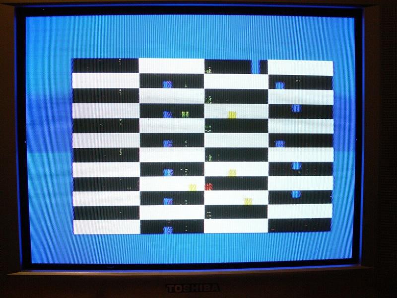

    По умолчанию ремонт pentagon-128
    Прошу помощи местных гуру в спекки. Запустил pentagon-128 и на экране вот такая картина , причем что с ПЗУ что без . Память поменял всю, плюс 4 кп11 тоже, результат тот же

    попробуй сменить проц, посмотри какие уровни на выводах проца - 26, 25, 24, 17, 16... на первых четырех должны быть лог."1", на последнем импульсы

    картика как-будто нет проца. Вынь ПЗУ, поставь другой проц.

    еще проверь приходит ли частота на 6 вывод проца. осциллограф есть?

    попробовал 3 проца , разницы нет, на 26,25,24,17-лог. единица, на 16 есть импульсы
    есть, частота на 6 есть

    посомтри теперь сигналы /ras, /cas, /we - на рушках.(4,15,3 ноги соответственно) и приходят ли они на все рушки... может обрыв где.
    какого вида они должны быть ?

    без ПЗУ должны быть импульсы на 3, 4 и 15 выводах D20-D35. на 4 (ras) должны быть импульсы с частотой 3,5МГц, на 15 выв D28-D35 примерно такие же. на 15выв D20-D27 тоже импульсы с частотой примерно 584КГц. такие же импульсы и на 3 выводах всех РУшек. но повторяю это без ПЗУ.
    ---------- Post added at 21:48 ---------- Previous post was at 21:45 ----------
    должна быть картинка как здесь
