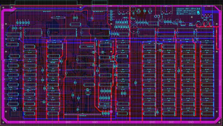

    Предлагаю здесь обсудить воссоздание оригинального железячного Вектора.

    Предлагаю обсудить оставлять оригинальные или поменять на что то.
    Магнитофонный, видео, питание разъемы оставлять оригинальные или менять на что то?
    Может кто то поможет со схемой замены памяти на РУ6 на статику или на динамику но в одном корпусе.

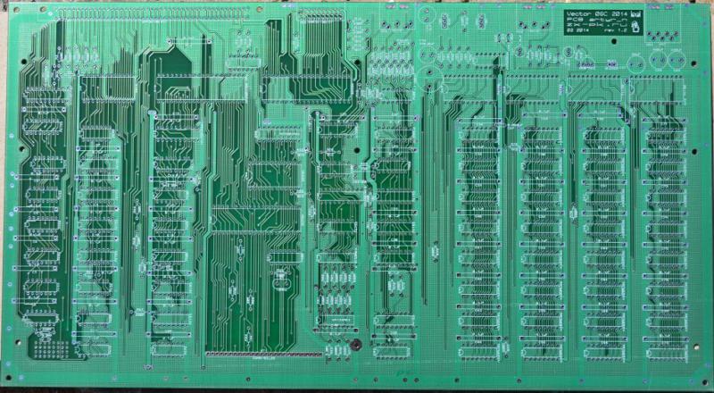

    Первый вариант платы с родными разъемами и максимально приближенной топологией к оригиналу
    В прикрепленных файлах
    vector_06c_v1_2_PDF.zip - схема в pdf
    vector06c_rev_1_2_gerber.zip - герберы
    vector06C_rev_1_2_proteus.zip - схема и плата в протеус
    Фотки в большом разрешении
    Вектор 06Ц верх
    Вектор 06Ц низ
    контроллер клавиатуры PC/2
    На схеме и плате обнаружено две ошибки
    1. Не правильные номиналы конденсаторов
    2. У D37 перепутаны местами 14 и 15 ноги
    Второй вариант платы разъемы XS1 "ВУ" и XS5 "ПУ" заменил на BH-40 (BH-40R)

    Третий вариант платы
    Разъем XS2 заменен на счетверенный RCA RS-413,
    на него выведено Вход/Выход магнитофон и выход Видео
    Разъем XS3 заменен на SCART
    Разъем XS4 на PC-AT
    Добавлен стабилизатор на -5В.
    Добавлены инверторы после РУ2 для правильного формирования RGB.
    Файлы
    Третий вариант платы rev 3.3
    Разъем XS4 на PC-AT
    Исправлена обнаруженная ошибка
    Файлы

    Рекомендую присмотреться к этим разъёмам:
    http://tdmegalit.ru/catalog/razyemy/...2/?SHOWALL_1=1
    А КР554СА3 лучше вернуть в схему, тем более они у меня есть.
    На К561ЛН2 противоречивый в работе компаратор, хотя тоже вполне работал на zx хорошо, если угадать с номиналами резисторов и конденсаторов.
    РФ2 дороже чем РТ5 в два-четыре раза и имеет более низкую надежность и меньшее время хранения прошивки.
    Думаю если менять РТ5, так менять её на мелкую GAL, к примеру GAL22 - просто посмотреть надо какие сейчас доступны на складах в Москве и в Китае http://chipfind.ru/
    РУ6 вроде бы без каких либо проблем меняются на РУ5 с заземленной одной ногой, а РУ5 в модифицированной реплике БК0011М с успехом заменены:
    16 микросхем ОЗУ КР565РУ5 заменены одной DRAM TC511664BJ-80 (+ две КР1533АП6 + одна КР1533ЛА3)
    Но думаю можно и интереснее замену позже будет подобрать, а для начала можно эту замену опробывать.
    http://pk-fpga.ru/bk-0011m-01 (здесь фотографии собранных плат)
    http://forum.pk-fpga.ru/viewtopic.php?f=15&t=5427 (тоже в основном фотографии)
    http://mdesk.ru/bk-0011m/ (здесь схемы в том числе и с доработкой по замене ОЗУ, pcb и герберы плат)
    Нужно ограничиться на первом шаге выпуском точной копии оригинальной платы - вообще ничего не меняя.
    А уже на следующих шагах делать замены, после сборки реплики и выверки всех ошибок.
    Последний раз редактировалось perestoronin; 04.02.2014 в 00:02.

    Цитата Сообщение от artyr_n Посмотреть сообщение
    так вроде как и думаем делать реплику оригинала
    но есть проблемы с доставанием оригинальных разъёмов.
    сначала лучше реплику-оригинал сделать - 1 выпуск, вычистить все ошибки - 2 выпуск, а затем уже эксперименты и замены на платах репликах и монтажках и последующие выпуски модифицированных плат - 3 и последующие выпуски, вот на 3й выпуск и возникнет необходимость замен микросхем и разъёмов.

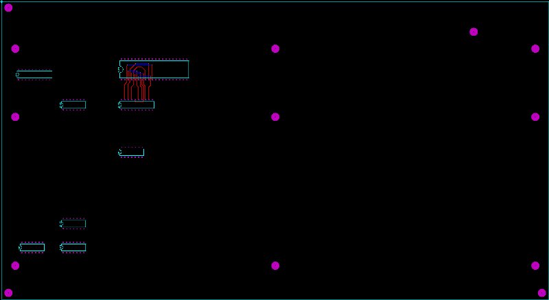

    начал расстановку
