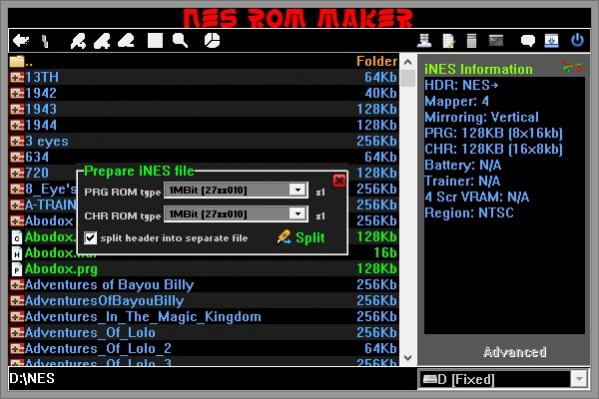

    • нарезка ромов для прошивки в ПЗУ картриджей;

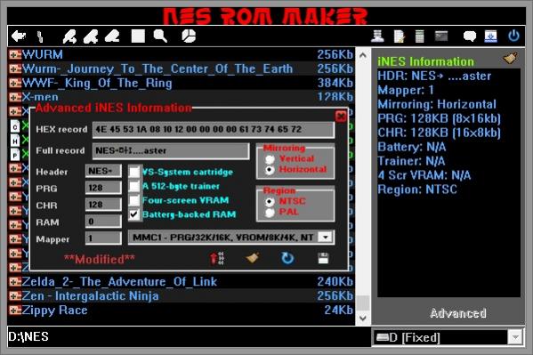

    • чтение и редактирование заголовков *.nes файлов (галочками, проще некуда, гуи для этого и писалось));

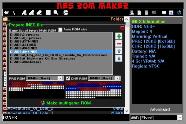

    • создание файлов для прошивки из нескольких игр (многоигровки);

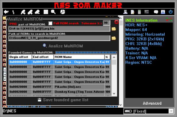

    • анализ многоигровых дампов, поиск в них существующих ромов (PRG/CHR). для быстрого определения расположения игр в многоигровке;

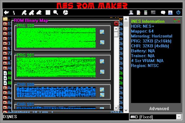

    • бинарная карта рома, визуализация свободного места в роме, импорт/экспорт страниц PRG/CHR.

    там даже в графическом режиме отображается как ром собирается многоигровой.
    там нет меню
    выбор игры производится самим тобой, тупо переключать страницы нужно.
    как уж ты там реализуешь дело твое, либо логикой.. либо чем угодно.
    что конкретно не получается ?
