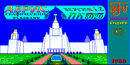

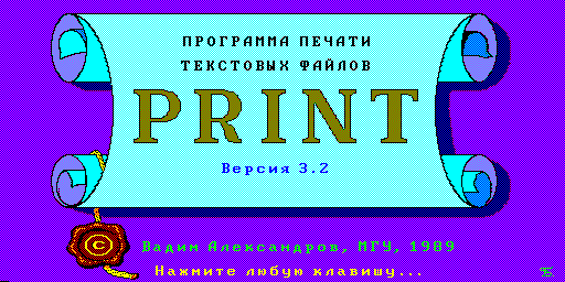

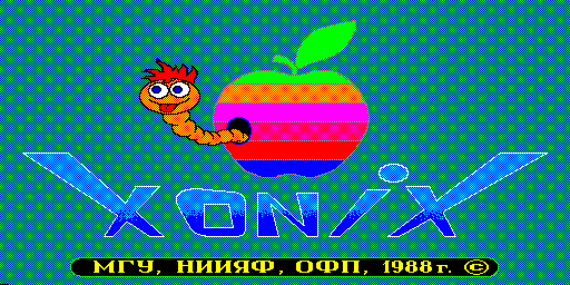

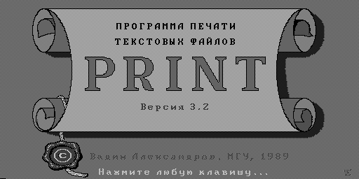

    Увлёкшись продолжил с форматами, теперь вот АБРИС
    Разобрал формал .ABR
    ну что сказать, забавный формат
    1) он не послойный, т.е. сразу информация про все 3 слоя
    2) поток - байтовый
    3) экран/область заполняется пословно с конца !, в реалии PUSH BC
    4) в файле есть координаты "окна" на экране куда выводить
    5) поток данных - можно сказать блочный
    причина очень похоже - вся картинка не влазила в память
    (максимальный кусок блока ~25к)
    в каждом блоке есть свой заголовок и в нем указана область куда он путается
    [:fname, "LEOPOLD"]
    [:root, 2, 0, 0, 511, 255]
    [:chunk, 25695, 0, 68, 511, 255]
    [:chunk, 10438, 0, 0, 511, 68]
    [:chunk, 0]
    [:chunk,size, x0, y0,x1,y1]
    первый кусок y - [68..255]
    первый кусок y - [0..68]
    как я понял есть два типа файлов
    первый байт или 2 или 3
    в теории те что 3 - вывод "окна", а 2- целый экран
    в декодировании нет разницы.
    В декодере 4 типа данных:
    0 - смещение вывода или выход (нужно для "окон", как переместить координаты вывода к началу следующей строки)
    1 - заполнение ЦВЕТОМ (len,+значение NCREG) (заполняем FF)
    2 - заполнить 3 слоя константой (len,+6 байт данных, пара для каждого слоя)
    3 - заполнить 3 слоя из данных (len,+2*len*3 данных)
    подробности кому интересно в аттаче
